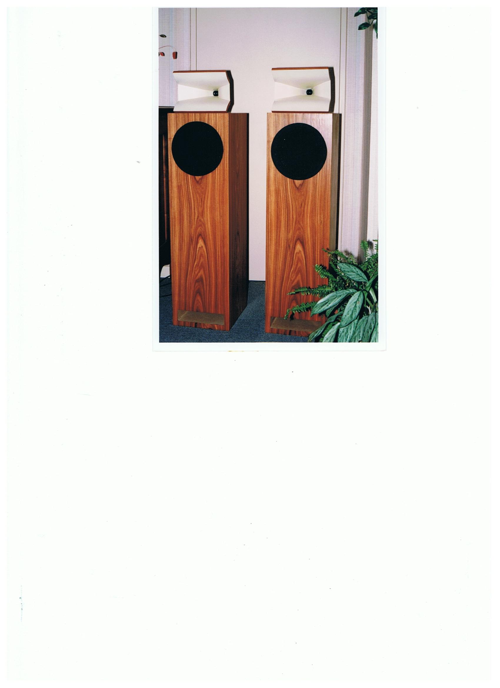

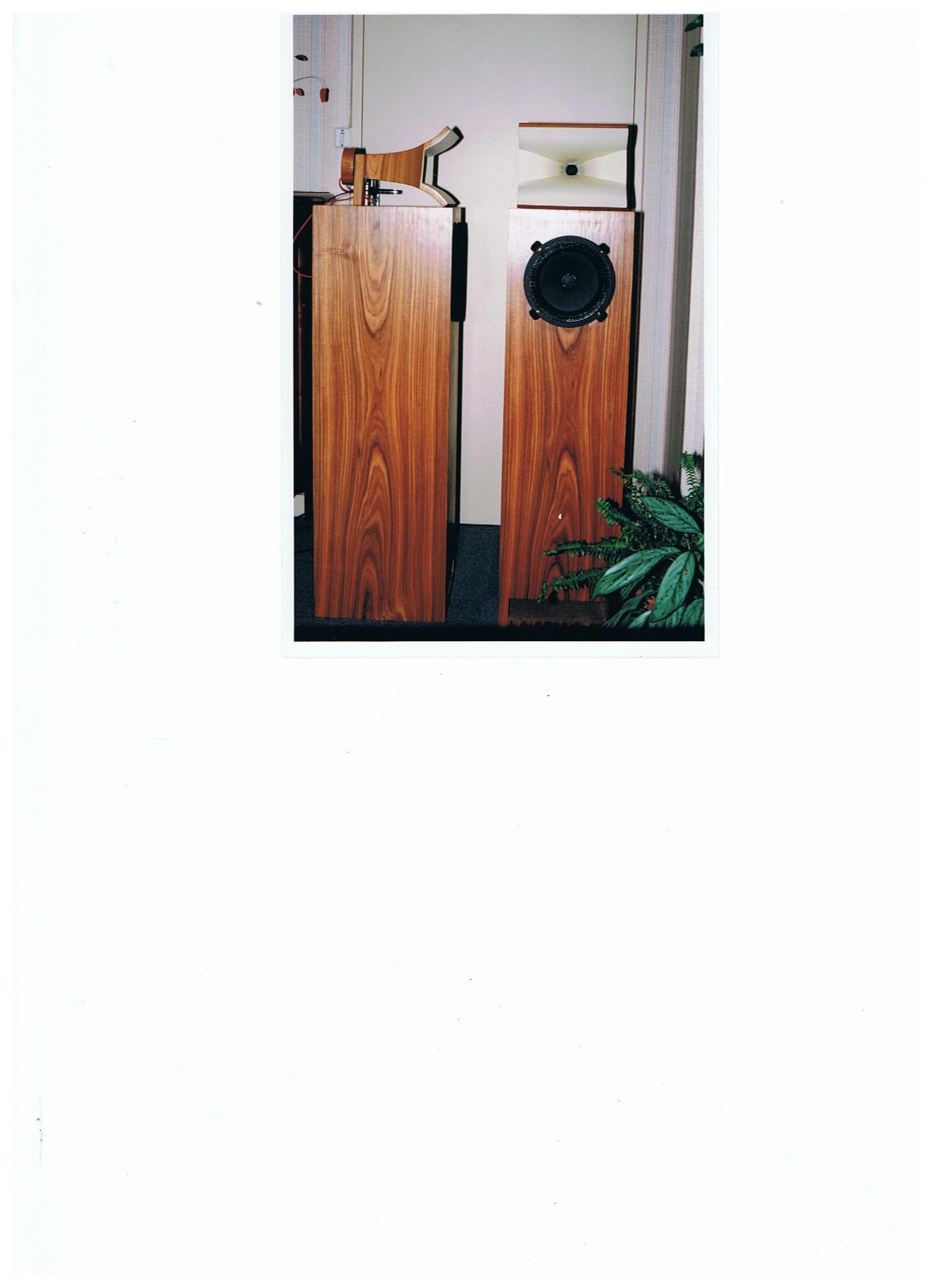

par le passé j'ai fais aussi des enceintes TQWT avec des HPs plus accessibles.
Photo ci-jointe d'enceintes TQWT équipé avec hp 21 MRP Audax en duo
avec un tweeter à dôme chargé par un petit pavillon en bois sablé.
Le placage est du palissandre de rio.
Dominique.

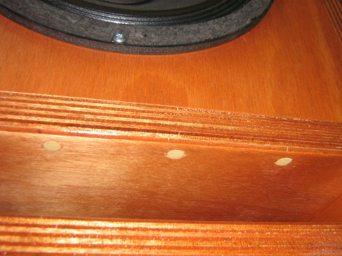

dom86 a écrit :Pour les trous de vis, il faut boucher (en deux fois) avec du mastic carrosserie.
Là aussi, j'utilise depuis toujours du sintobois... recouvert de peinture ou vernis...
Concernant le vernis (marin)... le seul problême, c'est que je ne sais pas "teinter" le sintobois pour obtenir une parfaite homogénéité d'aspect avec le reste du bois et/ou planches traitées...
Exemple:
Idem,
si avis, conseils... merci par avance !!
