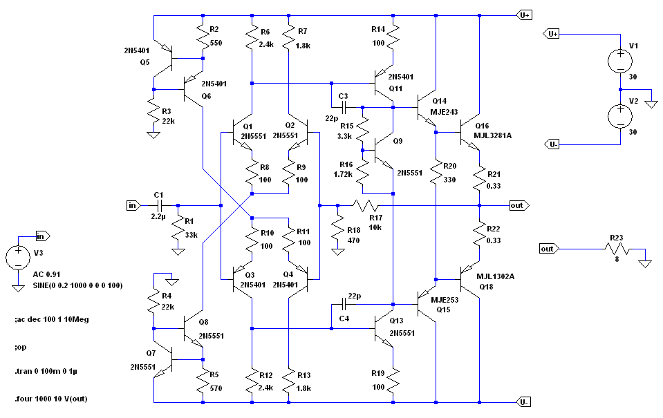

Bonjour Christian,
"Ca à l'air assez simple à assembler par un débutant ...
Parfait pour se lancer dans le DIY, j'ai l'impression."
- En version simple push-pull et 40W/8R (80W/4R)
- avec une seule SMPS500 +/-30V (500VA tout de même)
- et un joli coffret GX288 (celui tout alu) ...
... c'est davantage le cas, et on descend à 360€ tout en gardant le même (bon) traitement du signal.
Modèle LTspice testé à l'instant :
Suffit de dessiner le bon circuit imprimé, Jean-Marc (
moins de 4 heures si je suis motivé).

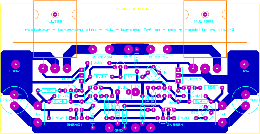

Pour une
version 40W (voire 50), en simple push-pull, voici le dessin d'un circuit imprimé compact.
- 2 modules amplificateurs sur CI 120mmx60mm en 35µm de Cu étamé
- 1 coffret Galaxy GX288 à dissipateurs intégrés (280mmx230mmx80mm, façade 3mm)
- 1 SMPS Connexelectronic 500VA 2x30V (voire 2x35V) 100mmx100mm
Un très chouette ampli DIY pour 300 euros.
A votre disposition, Jean-Marc P.
(finalement après 6 demi-heures de travail et 1 demi-heure de fignolage)
