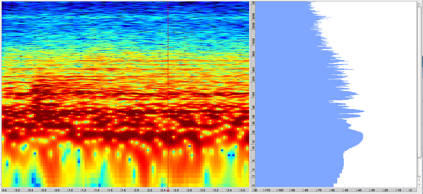

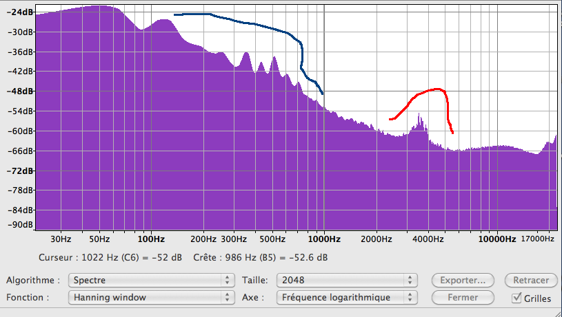

J'ai le sentiment d'un souffle d'espace +/- lié à la machinerie, qui se décompose en deux aspects, l'un large descendant comme un bruit fractal mais coloré, signature correspondant aux bandes jusqu'à 700 Hz et l'autre plus ffffuité blanc étroit centré sur 3,5 kHz.
cdt
silence amplifié de 23 dB

Oui mais je crois ici à un souffle de l'orgue,
( signature continue, notamment à 3,5 kHz, pas les bruits de tirage et transmissions qui eux sont des "évènements")
au dessus du souffle électronique, qui lui est mat et non réverbéré.
cdt
bruit de fond "timbré" :
#19
