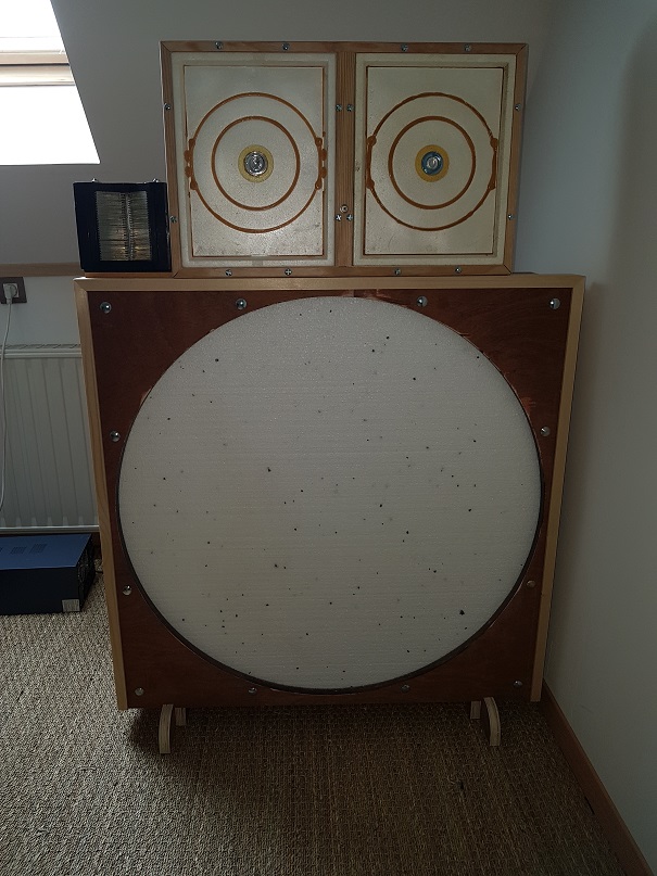

catluce a écrit :Bonjour c'est fait ma paire d'infraflex est terminée la voici intégrée dans mon système elle est driver par un ampli 2X50w de ma fabrication et le poly planar et piloté par un 2X20 Hiraga de ma fabrication les infraflex sont coupés à 330hz. Alors là !!!!! pour avoir des basses il y a des basses Waouh!!!!
premières écoutes sur Patricia Barber et essentiellement sur du jazz la contrebasse est tout simplement superbe à plus pour d'autres écoutes.
Slt catluce,
Bravo!!!! belle intégration ..... j'avais fait un peu la même chose avec 2X1 Altec 406 par voie (10"), mais je n'étais pas vraiment satisfait du résultat, et ce , par rapport aux Yamaha/NSD1480N .
Tu nous fait "saliver".... à quant une écoute?
JR
Ha, j'oubliais: as-tu découpler la membrane polystyrène par rapport au support sandwich?

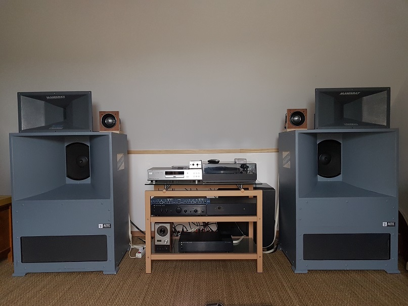

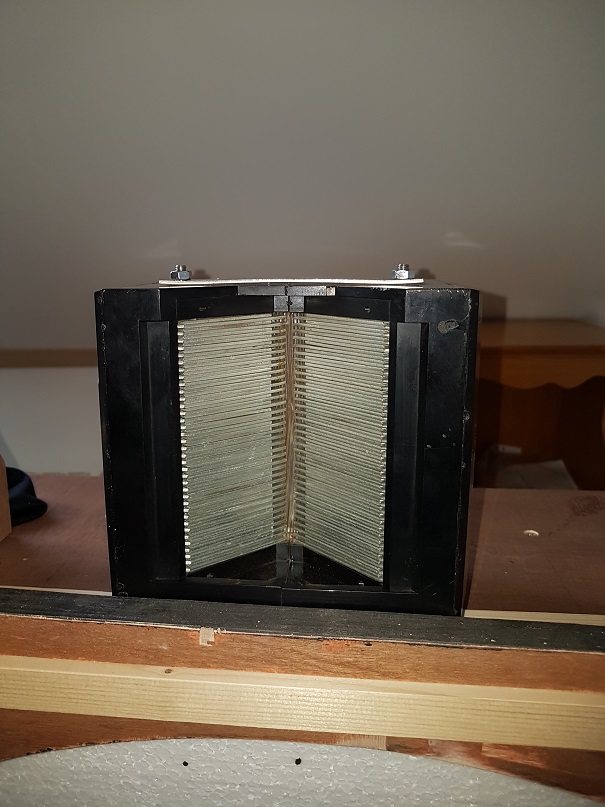

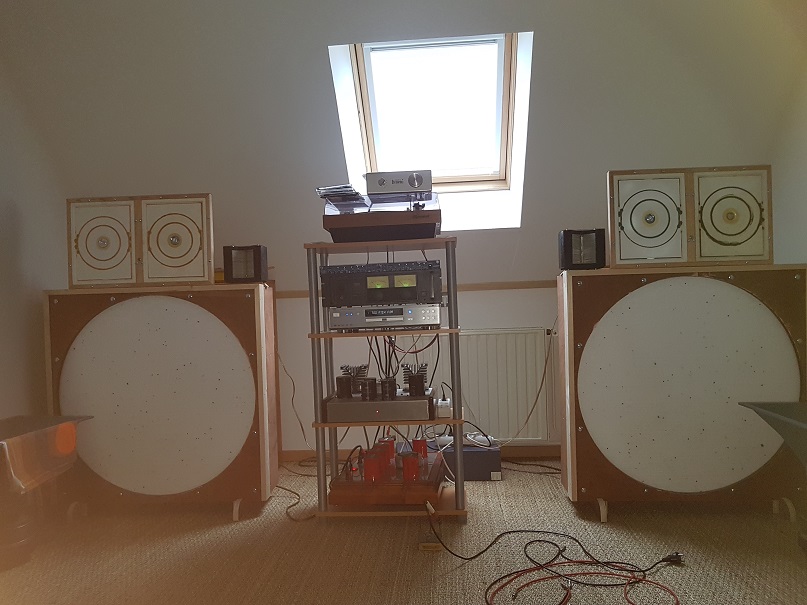

bonjour
me revoilou
après un bon moment sans écoute "réfection de la pièce d'écoute"
je vais vous présenter mon nouveau système a base d'infraflex et comme me l'a suggéré JRBLUES j'ai ajouté un deuxième poly planar P40. Pour les aigu un tweeter à ruban ESS, l'infraflex est coupé à 300 et les poly planar à 7k.
Sur les basses un ampli 2x100w et sur les voix medium et aigu 2 amplis rotel de 2x85w le résultat après plusieurs heures d’écoute est vraiment pas mal les basses on en parle pas celui qui a déjà écouté des infraflex comprendra.
pour le medium le fait d'avoir doublé les P40 a amené plus de présence sur la voix et la guitare sèche par exemple (il m'en reste encore deux paires des essais seront à venir) et l'aigu alors là je suis étonné par la finesse de se tweeter.
pour finir l'autre système ne va pas tarder à arriver les voix du théâtre étant terminées mais ça nous en reparlerons.
les VOT
VOT 416-8B. 299-8. pavillons répliques 1505B. Ardan SF57. Cambridge P500. C500. Atoll AM50. Samson S3way .cd 963SA. TD146. DL103. AU320. Infraflex. Altec 290-8k AMT1 ESS. MPA100. Pacific audio LdA. 20w Hiraga. pré pré LDA. 3 k209+ Grand Floyd. pre DBX CX3MKII .Visaton TL16H

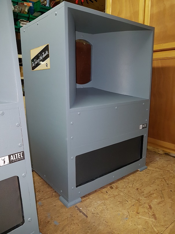

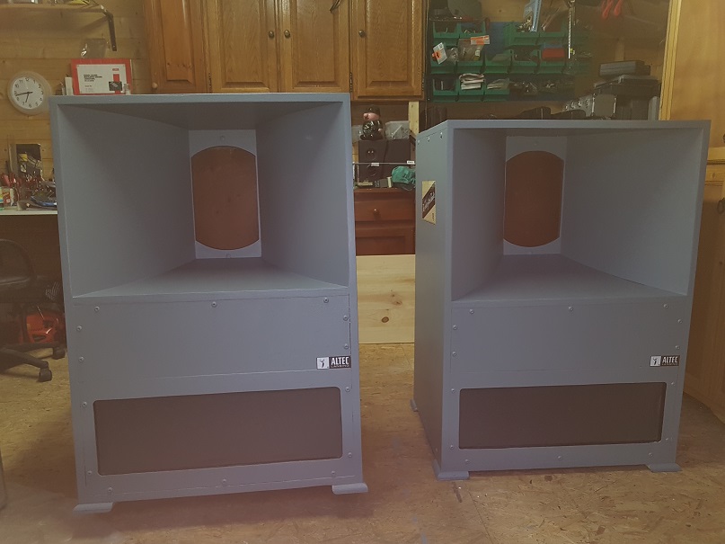

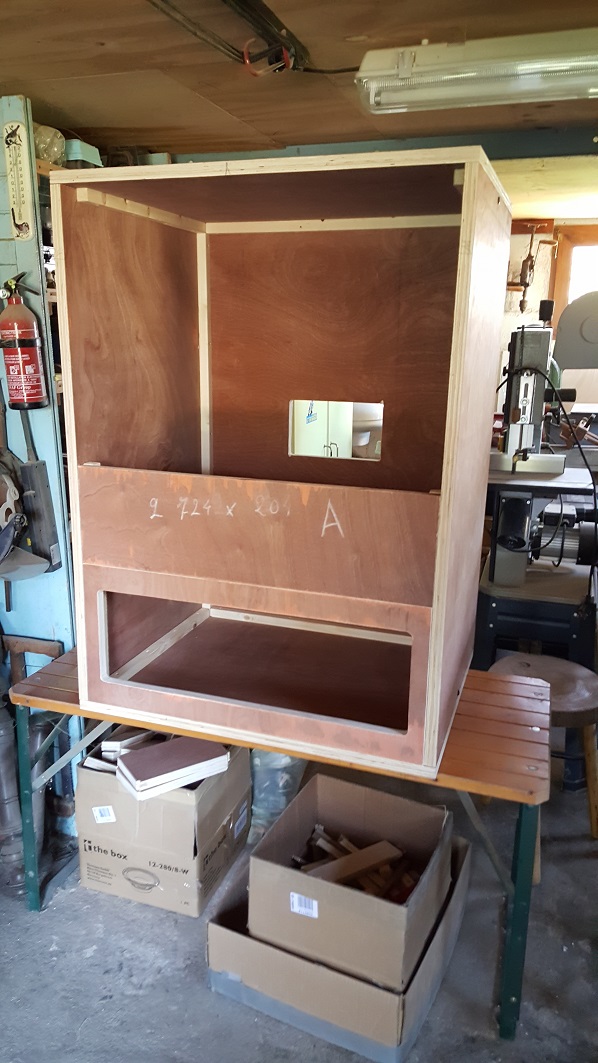

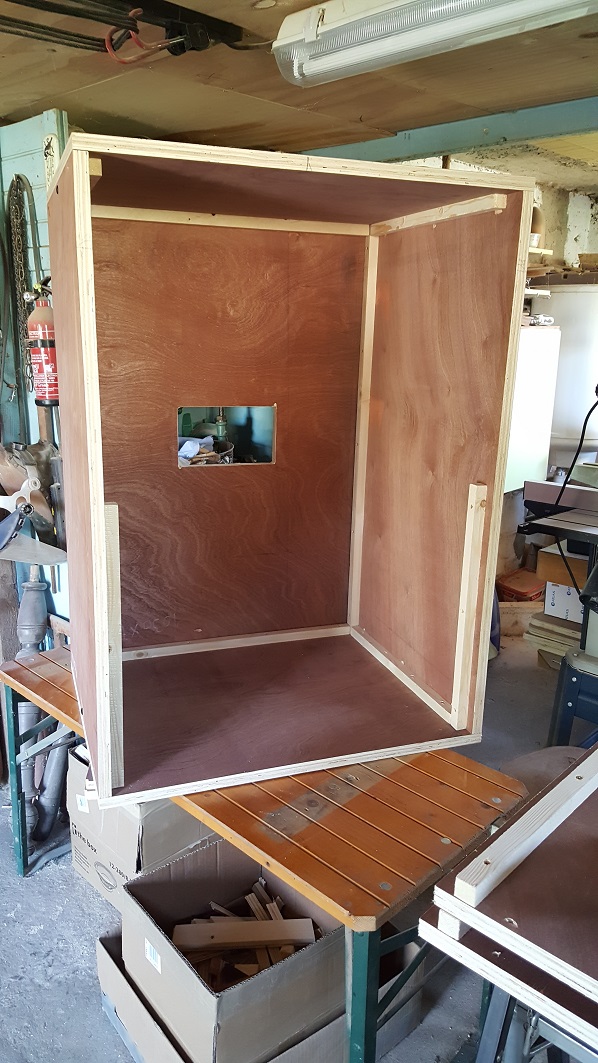

les voila terminées les VOT ainsi que la pièce d'écoute voici les photo

RE: une partie de mon materiel
félicitations ! trés beau travail...je vois que tu vas ua bout de ta passion....
est ce que les pavillon mantaray sont equalisés ?
