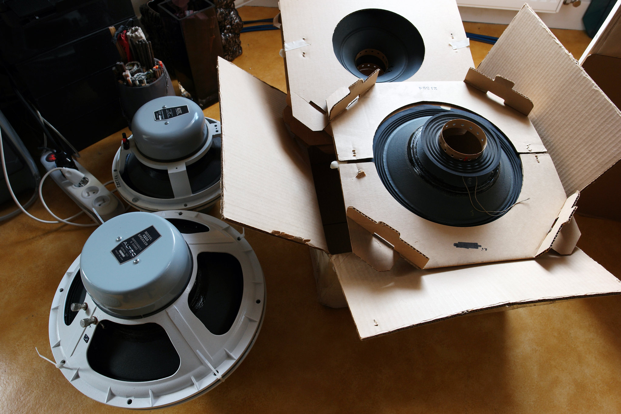

Je n'ai aucun T&S sur les ALTEC 412 et 419.
Avez-vous quelque chose ?
#17
RE: Alpair 10 : un successeur au légendaire FE103S de Fostex
(04/02/2024-12:24:18)tonipe a écrit : Je n'ai aucun T&S sur les ALTEC 412 et 419.
Bonjour Dominique
Dès que je passe les 419 au DATS je les mets en ligne sur ce post.
Les 412 il va falloir attendre un peu que je les remembrane.
Bon dimanche.
AleX

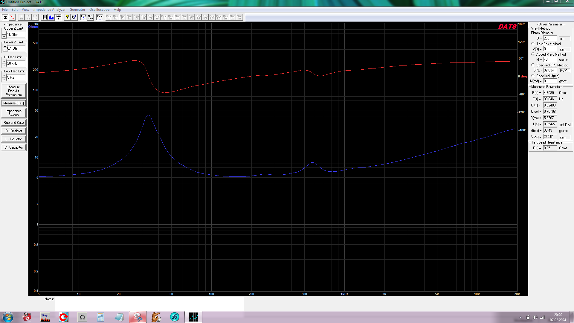

#18
Mesures rectifiées, le diamètre de la membrane hors suspension est de 26cm, le poids aditionnel de 40,00gr de bluetack.
AleX
