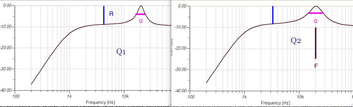

elac310 a écrit :Garder à l'esprit que l'accentuation semble jouer comme un filtrage 6dB. Elle semble déjà agir assez nettement en dessous de la fréquence sur laquelle on cale la résonance, au moins une octave
La largeur de la correction est modulable, par "Q".
Quel est le schéma global de ta simulation?

jimbee a écrit :elac310 a écrit :Garder à l'esprit que l'accentuation semble jouer comme un filtrage 6dB. Elle semble déjà agir assez nettement en dessous de la fréquence sur laquelle on cale la résonance, au moins une octave
Merci. Et comment module t-on "Q" ?
Schéma simpliste: ampli, condo+self en série sur le +, HP.
Des essais aussi avec une résistance en parallèle sur le HP etc.

Le "Q" évolue en racine de (L/C), (gardant LC constant pour f constant)

Je ne suis pas sûr de suivre.
Il est clair que diverses combinaisons de L et C (produit LC constant) permettent d'arriver à une même fréquence donnée. Et c'est envisageable quand on utilise le circuit LC en parallèle sur un circuit existant. Si on met la self dans la ligne principale du signal, on n'a pas trop le choix car le C détermine la fréquence de coupure basse.
Mais je ne vois toujours pas comment faire varier l'ampleur de la résonance (le Q) pour un produit LC constant. Tout éclairage est bienvenu, bien sûr.

Avec des résistances!
