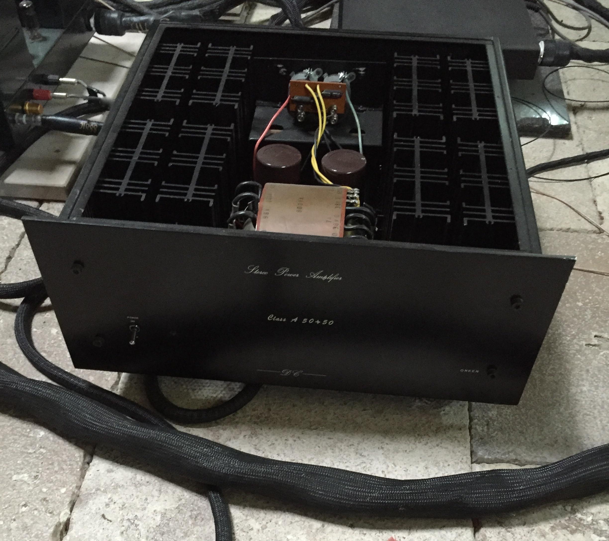

Voici des photos, on ne se rend pas compte mais c'est un gros bestiau, 35 kg, le transfo crabe fait 800VA pour 50w en pure classe A.

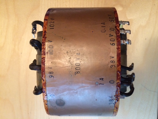

Transfo crabe???? c'est quoi exactement???
Je connais les transfos E&I,double C,Toriques,R Core, à colonnes ...mais crabe mystère??
gege 94
Raymond Barre
#14
RE: Kanéda à vendre
C'est une manière d'appeler ce transfo de jean Hiraga sauf erreur, c'est en fait un transfo ressemblant à un double C mais simple, je ne connais pas son appellation purement technique, je sais simplement que ce modèle est impressionnant d'énergie à l'écoute face à un excellent torique, grave beaucoup plus tenu et tendu.

Voici un transfo crabe identique!
Les bobinages et les tôles sont spéciales, mais ce serait surtout les isolants intercouches qui font la différence. Ne m'en demandez pas plus, je ne sais pas.
Intrigué, j'ai fait l'essai sur un ampli UHC Kaneda aux tensions adéquates, et ça marche effectivement mieux avec ce transfo qu'avec les R-Cores ou les toriques....
Et pas qu'un peu!
En plus, bien qu'assez chers, j'ai entendu dire qu'ils sont encore en fabrication sur commande, mais je ne sais pas comment les obtenir.
