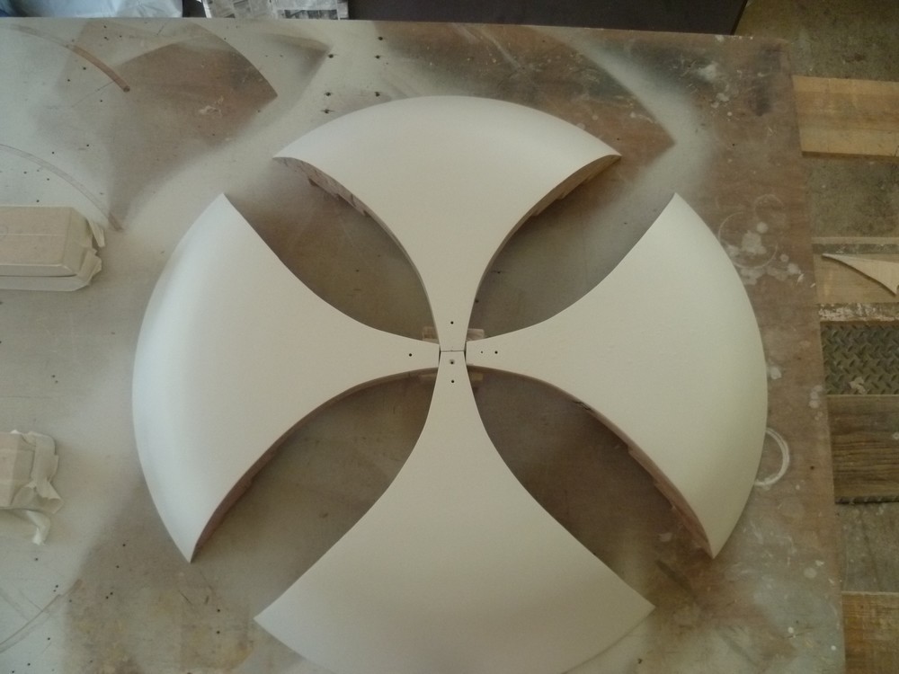

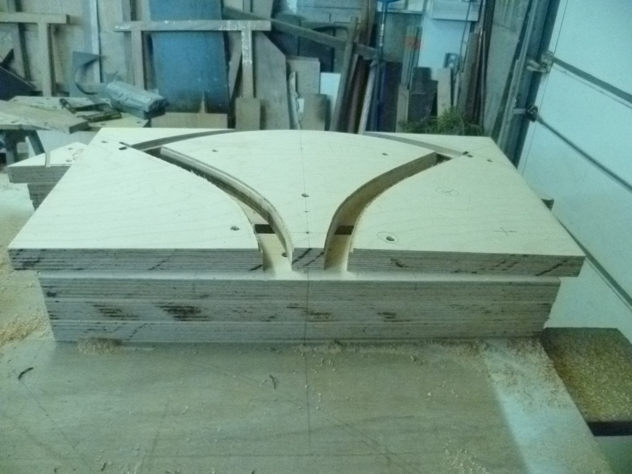

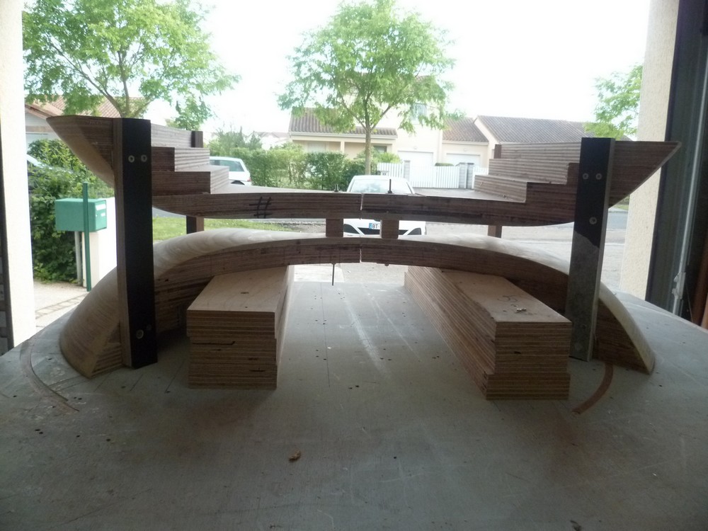

J'ai un petit montage simple ,que j'ai fait pour me faire des pavillons de ce type, en bois, que je referais avec du matos pour cnc, au niveau des guides linéaires.
avec l'achat de la défonceuse à trois euros sur une broc, (manquait une ou deux bricoles) j'ai fait des gabarits pour découpe de bois, en contreplaqué de 3mm.
pour un huit cellules, cela ne fait que 64 decoupes pour une paire, et un peu de patience. je repasse à la fraise de 45 les deux champs a coller.
cela m'est revenu à un prix plus qu'abordable...
cdt nounours

Bonjour Nounours,
merci pour les infos, guide de copiage pour les cotés:     .
On peux défoncer (une par une) 5 épaisseurs de 3 mm de CTP bouleau de Finlande fixée sous le gabarit.
J'ai fait ces morceaux de pavillons à la défonceuse,
avec un peu de méthode et du temps j'espère réussir. Il existe une fraise
avec un petit anneau pour chanfreiner à 45°.

Je me suis intéressé à en couper plusieurs, mais il faut un autre matos que le mien, cela part en vrille si je force, du a l'épaisseur.
