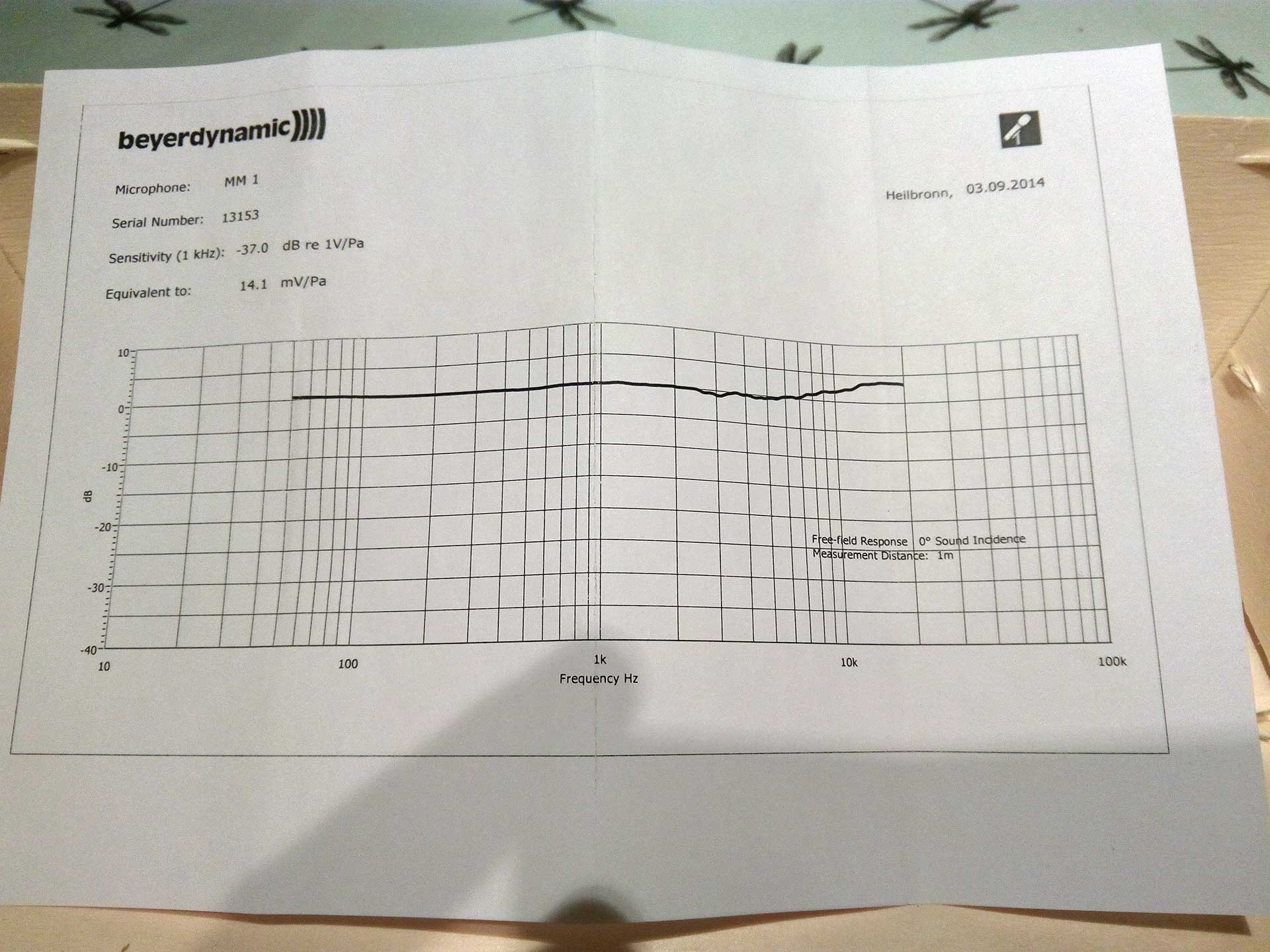

Bonjour à tous
J'ai choisi depuis 2 ans un Beyer MM1 qui semblait apprécié par pas mal de pros pour les mesures de salles (je n'ai pas retrouvé les liens).
Il coute 166€ chez Thomann, a sa courbe individuelle, voir photo.
Ma sortie Audio : Driver Weiliang/TheSycon vers Xmos / ES9018 en 192Khz.
Ma capture micro : MM1 sur E-Mu tracker pro vers driver E-Mu 192Khz.
Le tout fonctionne sans souci sur Arta.
Alexandre
