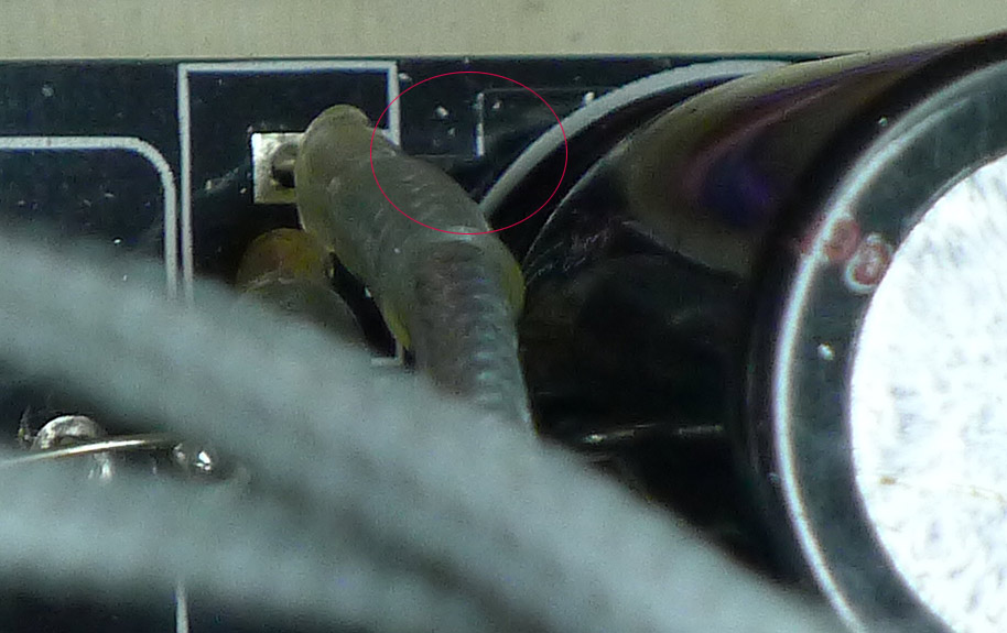

Sur le dessin manquent le câblage des entrées. Ou sont reliées les masses d'entrées?
En débranchant tous fils d'entrée des cartes, la ronfle disparait?

jsilvestre a écrit :Ou sont reliées les masses d'entrées?
Les masses d'entrée sont reliées par une trace au "power ground" et elle fait le tour du pcb en passant devant les pont de diodes
En débranchant les entrées, la ronfle diminue un peu, la ronflette est plus importante d'un coté, enfin chez moi..

La ronflette existe encore si après avoir débranché les câbles des entrées,tu courtcircuites directement au niveau des connecteurs sur la carte(ou en-dessous pour plus de facilité).As-tu aussi essayé de sortir le transfo et l'éloigner de la carte?

Ou investir dans un pcb digne de ce nom
philou a écrit :.. en ajoutant un breaker sur la masse de l'entrée. C'est à dire 2 diodes ( 1N4007 par ex ) montées téte béche, une 10 Ohm en paralléle, le tout entre la masse de l'entrée ( venant de la rca ) et la masse du pcb.
Phil.
Il n'y a que cela qui m'a permis de maintenir la ronflette à un niveau acceptable, pour écouter de la ziq, l'été à coté du BBQ..
