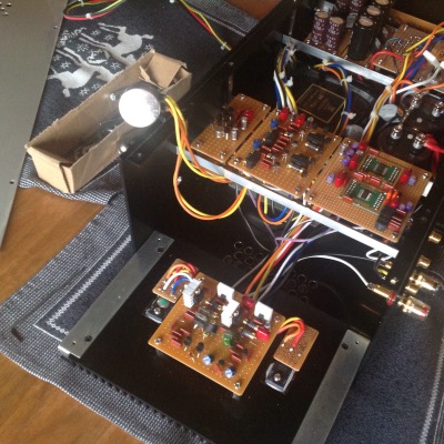

L'accès au potentiomètre est plus facile que prévu. C'est un :
COSMOS
RV30YG 20S
15A102 x 2
14N H
Je mesure bien 10K entre 1 et 3.
Par contre, sans dessouder les fils (cela fausse sans doute la mesure... Je mesure entre 1 et 2 :
- Potentiomètre au volume d'ėcoute normal (entre 1 et 2) : 25 Ohms
- Potentiomètre a 5 (position mėdiane désirėe : 125 Ohms
- Potentiomëtre à fond : 987 Ohms
Du coup, mettre 1 K en parrallèle ne change pas grand chose.
Est ce que je fais une erreur ?
Faut il dessouder les fils pour faire la mesure ?
Si je mets une rėsistance en parrallèle entre 1 et dux, est ce je ne risque pas d'avoir du son même lorsque le potar est à 0 (le son augmente quand la rėsistance augment...).

J'ai dessoudé un fil, je mesure toujours 985 Ohms entre 1 et 2 lorsque le potentiomètre est à fond. Si je mets 1 K en parrallèle, je réduis la valeur par deux. Ça va dans le bon sens...

Normalement tu devrais trouver 10K ou 0K entre 1 et 2 selon que tu es à 0 ou à fond!Ne serait-ce pas un erreur d'interprétation d'échelle sur ton multimètre?985 ohms serait 9850 ohms ou 9.85 K.

Ben non, j'ai vėrifiė plusieurs fois... O,985 K, et en dessoudant un des deux fils.
Avec 1,2 K, que j'avais en stock, ça va dans le bon sens, mais on est encore loin du compte, ça reste trės sensible...

Dominique dans la référence que tu indiques il y a le chiffre 102 ce qui se traduit par 10+2 zero = 1000 ohms.Ton potar ferait 1K mais dans ce cas pourquoi trouves-tu 10k entre les fils 1 et 3 ???.Il y a forcément une erreur quelque part dans tes mesures (et dans le schéma)!
D'après tes mesures,une résistance autour de 220 ohms devrait coller!

Donc, le pot est bien un 1K Ohm.
T'as plus qu'à shunter le pot par une 100 Ohms . . . plus ou moins 50% !

Je redémonte et je remesure entre 1 et 3, je me suis peut être laisser influencer par la valeur attendue...
#20
RE: Réglage volume Kaneda 224
Erreur confirmée... Le potentiiomètre fait 1 K seulement... J'ai 80 ohms sous la main, ça devarit convenir ?
