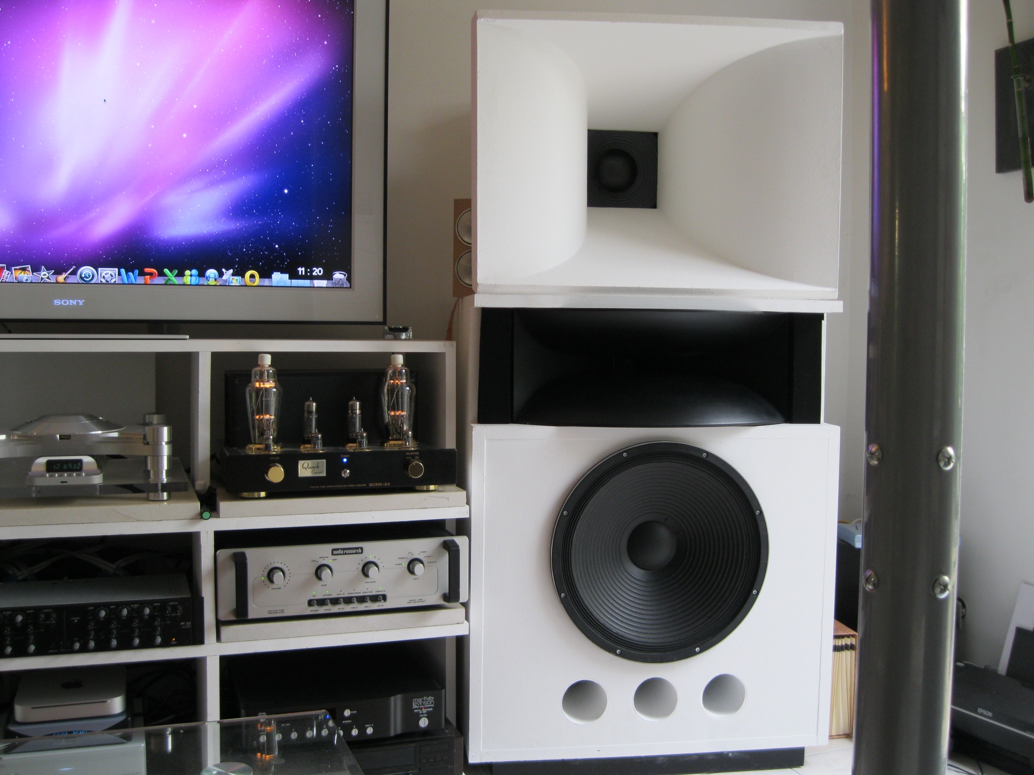

jeanphilippe a écrit :Pour Gege94,
http://Pardon c'etait pour GG14 /attachment.php?aid=12016
T'excuses pas, je suis persuadé qu'avec amour et discernement, on doit pouvoir faire un son acceptable avec ça.

Cette photo etait juste pour illustrer l'ajout d'un pavillon BM, d'ailleurs cette il etait concu à la base pour aller sur une M19 Altec et le hp utilisé à la base etait un 406-8Y Altec.
A chacun son expérienc et ses expériences qui ne remet pas en cause celles des autres.
