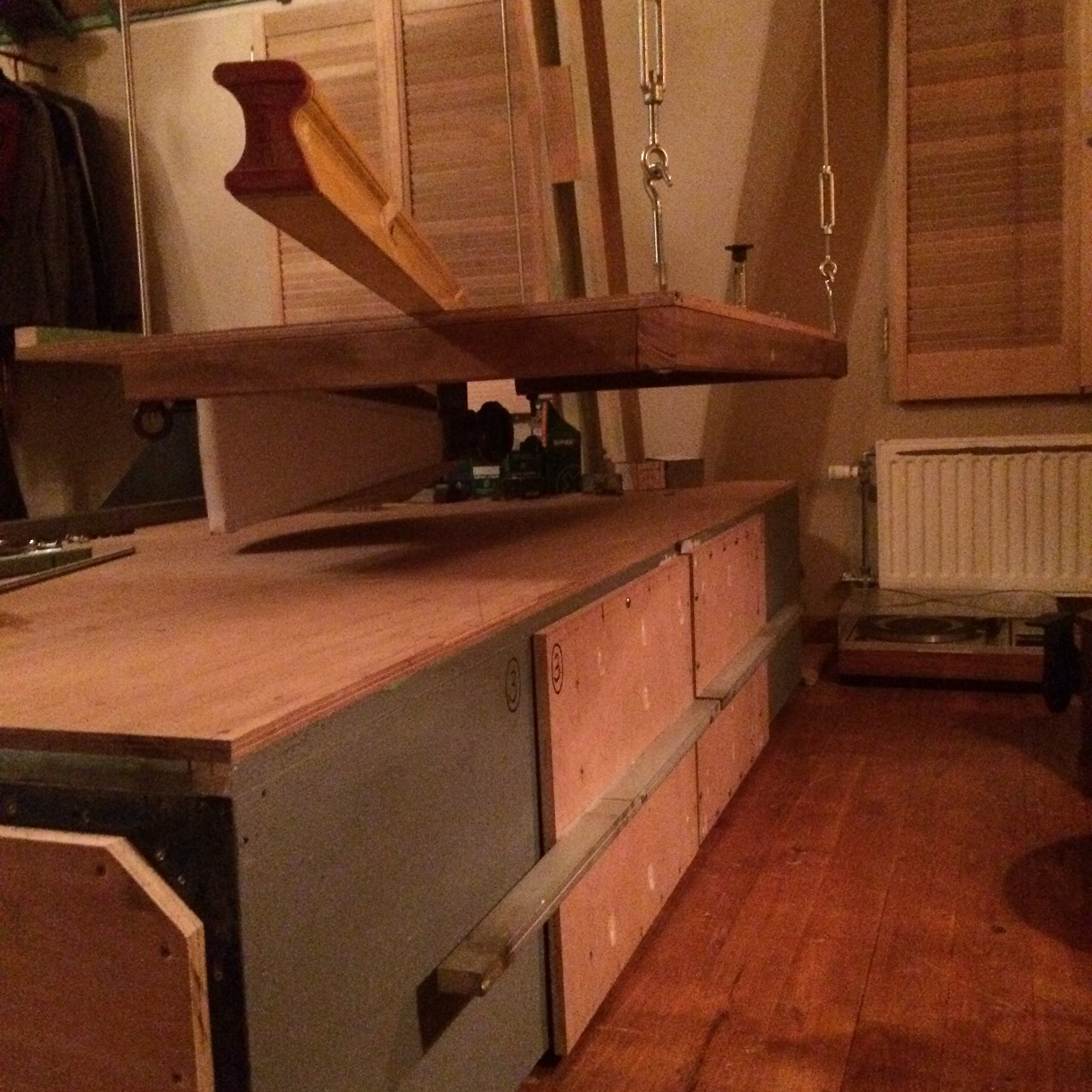

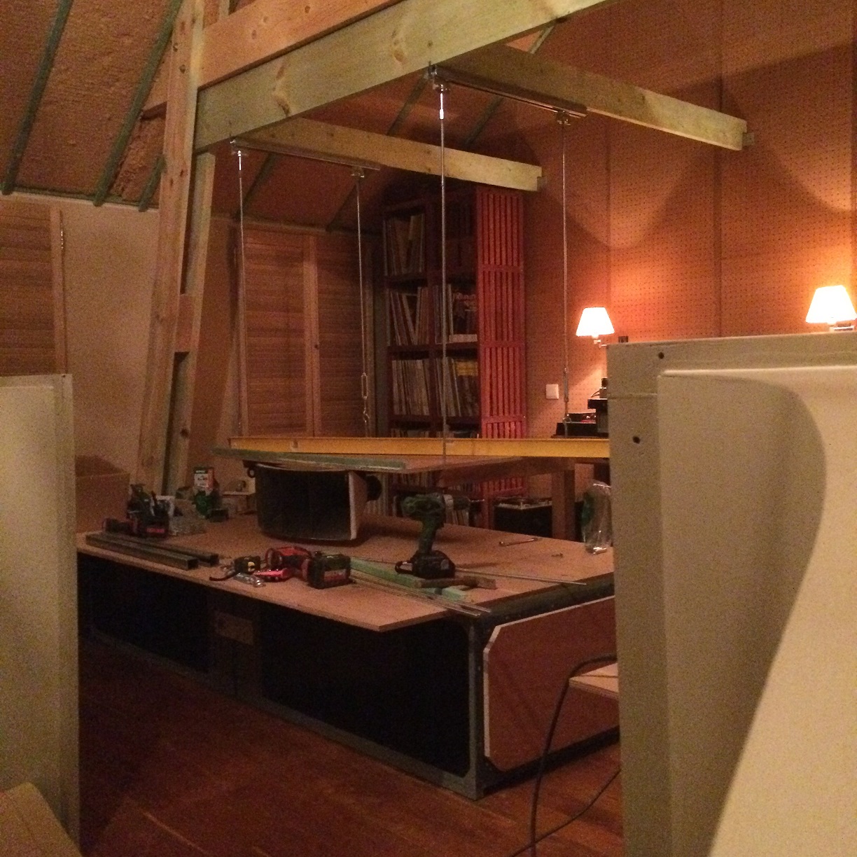

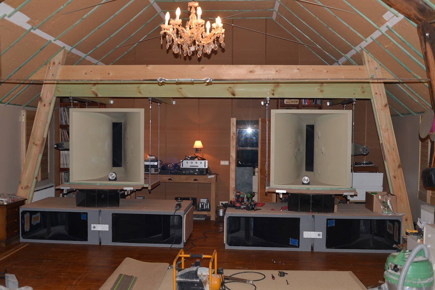

Juste terminé le gros oeuvre des potences de bas médium , médium et aigu et une mise en situation à blanc avec l'aide de madame et ma fille.
Hormis le grave , la potence est réglable en hauteur grâce aux tiges filletées de 10 et d'avant en arrière sur les rails , latéralement d'une dizaines de centimètre à gauche ou à droite car le pavillon WE66 est posé libre.
Ce dernier est par contre inclinable légèrement en fonction des futurs réglages.
Idem pour le médium réglable indépendamment du bas médium pour l'alignement des membranes.
Il y a encore quelques détails à arranger mais le gros du boulot est fait , ouf !!
Bon la mise à feu n'est pas pour tout de suite , les enduis et peintures vont suivre ainsi qu'ensuite l'installation des électroniques etc....
