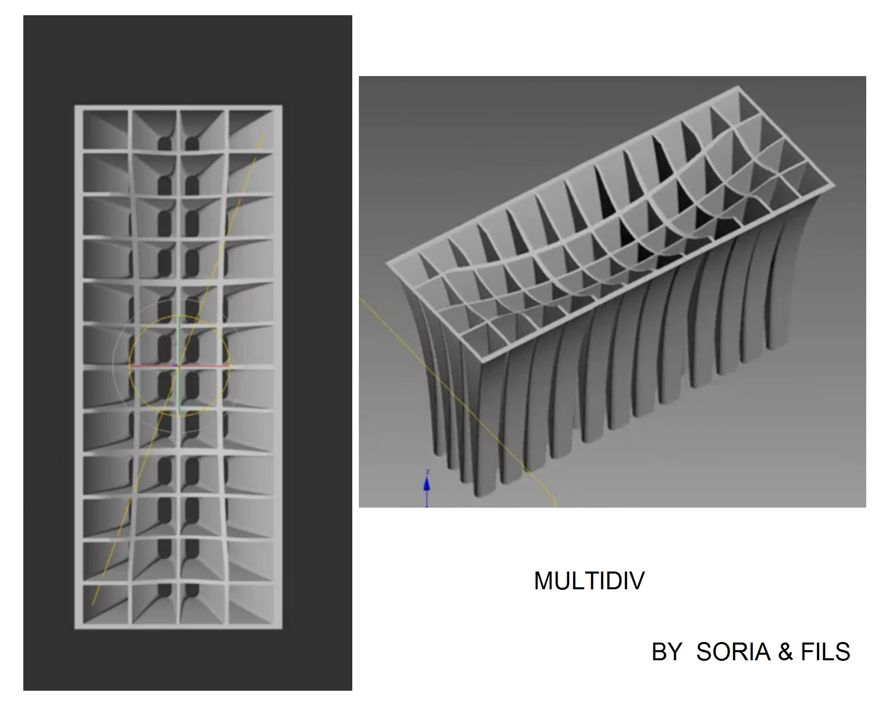

Très belle amélioration des capacités de la cellule.
Pourquoi ne pas varier la longueur des tubes au lieu de les "couper" tous dans le même plan?
Un Truc dans ce genre ?

Bonsoir Jean-Yves,
On dirait bien que la relève est assurée... Bravo ! (Nouvelles idées, un Soria fils...).
Je vais suivre avec intérêt...

Tu crois quelles sortent d'où ces jolies expansions en forme de bouquet ?
Je vois en 3D depuis ma naissance (comme tout le monde) et mes connaissances en physique et mon gout pour la musique m'aident à ne pas délirer.
Si j'ai choisi l'exponentiel (depuis toujours) ce n'est pas pour rien et les rapports de mélange de diverses longueurs, je pratique depuis des décennies...

escartefigue33 a écrit :...Je l'ai construit vite fait avec du PVC expansé de 10mm d'épaisseur, qui se cintre très bien à 90°C...
Bonsoir les concepteurs,
Trippatif votre projet de pavillon à l'imprimante 3D! Je vais aussi suivre cela avec intérêt.
Petite question, comptez-vous restez sur le PVC en terme de matériau? Souhaitez-vous comparer avec d'autres matériaux?

Sébastien a écrit :Souhaitez-vous comparer avec d'autres matériaux?
J'ai un devis dissuasif en titane fritté laser mais avec de la résine d'abeille de chez Gégé , on prévoit déjà une version Bio Wink

Sans blaguer du tout, j'ai choisi le PVC pour ses caractéristiques mécaniques : célérité dans le milieu proche de celle dans l'air et bonne dissipation interne.
C'est le matériau utilisé pour le proto du pavillon.
Je vais m'en faire une paire en sandwich bambou-liège Wink
Quant au matériau utilisé pour l'impression 3D du Divergent c'est un standard qui fait bien l'affaire en termes d'amortissement et qui est 'écoresponsable'.
