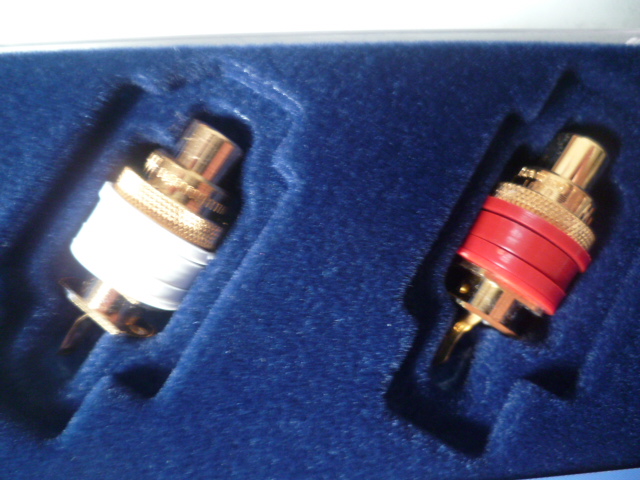

Bonjour Philou,
le potentiomètre est' il '' lin'' ou ''log'',les deux canaux sont il appairées ?
Les RCA chassis ressemblent au WBT
Quel est la qualité du fil de câblage.
Bonne soirée.

dom86 a écrit :Bonjour Philou,
Bonne soirée.
Le pot est log, la précision est d'environ 2% (sur 4 modéles mesurés)..
Exact pour les Wbt, en fait ceux sont celles ci :
http://www.audiophonics.fr/fr/embases-rc...-8346.html
les deux sont fabriqué à Taiwan dans la méme usine, comme 90% des connecteurs..
Sur une aussi petite distance, la qualité du cablage importe peu, du cuivre émaillé fait l'affaire, diamétre 0,4 mm, 0,5 mm..
Ici je me suis fait plaisir, deux paires torsadées, 0,3 et 0,5 pour le point chaud et 0,4 et 0,6 pour le point froid
