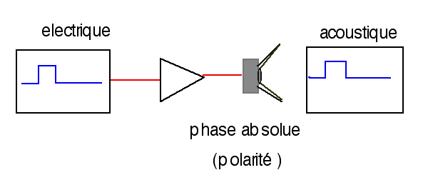

"La phase absolue m'a toujours beaucoup amusé: à quelle distance de la source musicale ?"
Pas de rapport avec la distance. Sur un créneau, le positif électrique donne une compression acoustique
( avance du hp, d'où le "+" aux hp, normalisé )

jimbee a écrit :"La phase absolue m'a toujours beaucoup amusé: à quelle distance de la source musicale ?"

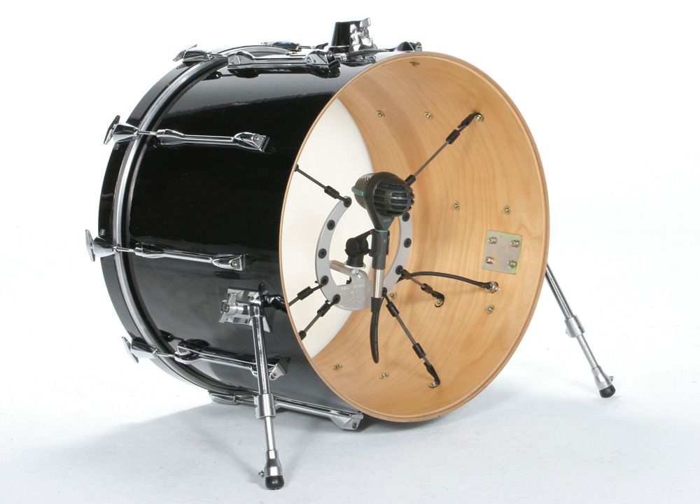

Je crois comprendre ce que tu veux dire:
Si on est
devant la grosse caisse, on a d'abord une augmentation de la pression, si on est
derrière, on a d'abord une diminution de la pression.
Yves ??

Yves a écrit :Si on est devant la grosse caisse, on a d'abord une augmentation de la pression, si on est derrière, on a d'abord une diminution de la pression.
Yves ??
Oui, sur le transitoire, le front d'onde sera positif ( montant ) devant, compression, et négatif à l'arrière de la membrane, dépression.

Si la grosse caisse est un objet clos, sa percussion donne naissance à un front de dépression pour l'auditeur quelle que soit sa position, et de surpression à l'intérieur.
Pour un gong, par contre, on engendre bien un front de dépression pour l'auditeur situé devant, et de surpression pour celui situé derrière.
Pascal
