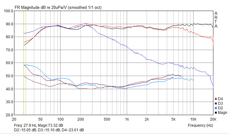

Pour info, voici la courbe de réponse que j'avais relevée avec ARTA, micro dans l'axe.
Mon micro n'était pas calibré correctement il faut déduire 15db.
L'égalisation n'était pas en fonction.
Il s'agit des TQWT a évents latéraux.
Si les connaisseurs peuvent commenter, ce serait sympa.
Cdlt,
Gérard

Waooooooou, belle courbe de réponse, dommage qu'il n'y ai pas de grave..
Mais on voit bien le bicone !!
ceci explique cela, faudrait essayer avec la sortie dirigée vers le sol, quasiment pas d'effet de sol, et du grave pas trop chahutée.

Tu pourrais préciser ? ça m'intéresse.
Cette courbe n'a pas été relevée à la position d'écoute mais au milieu de la pièce et enceinte posée directement sur le sol
A la position d'écoute, surélevées de 4cm, le creux dans le grave est beaucoup moins prononcé, je l'ai comblé avec le DEQ2496.

Pour les mesures, je dirais que c'est un LB, dans le grave...
C'est pas ça. Un bon 30 ou 38 en actif sous 100Hz...
c'est la courbe typique d'un LB à bicone (voir plus bas)..
>> Avantages/inconvénients c'est ce que j'ai observé, mais je comprends que nous n'ayons pas la même vision des choses
Il ne faut pas faire de ton cas particulier un cas général.. Ceux sont les avantages et les inconvénients de TON enceinte avec un hp particulier, ce ne sont pas les avantages et les inconvénients d'une TQ en général..
Ci dessous les courbes d'une TQ équipée d'un LB BICONE de 13 cm :
bleu : évent, rouge à 30 degrés, noir dans l'axe
Phil.
