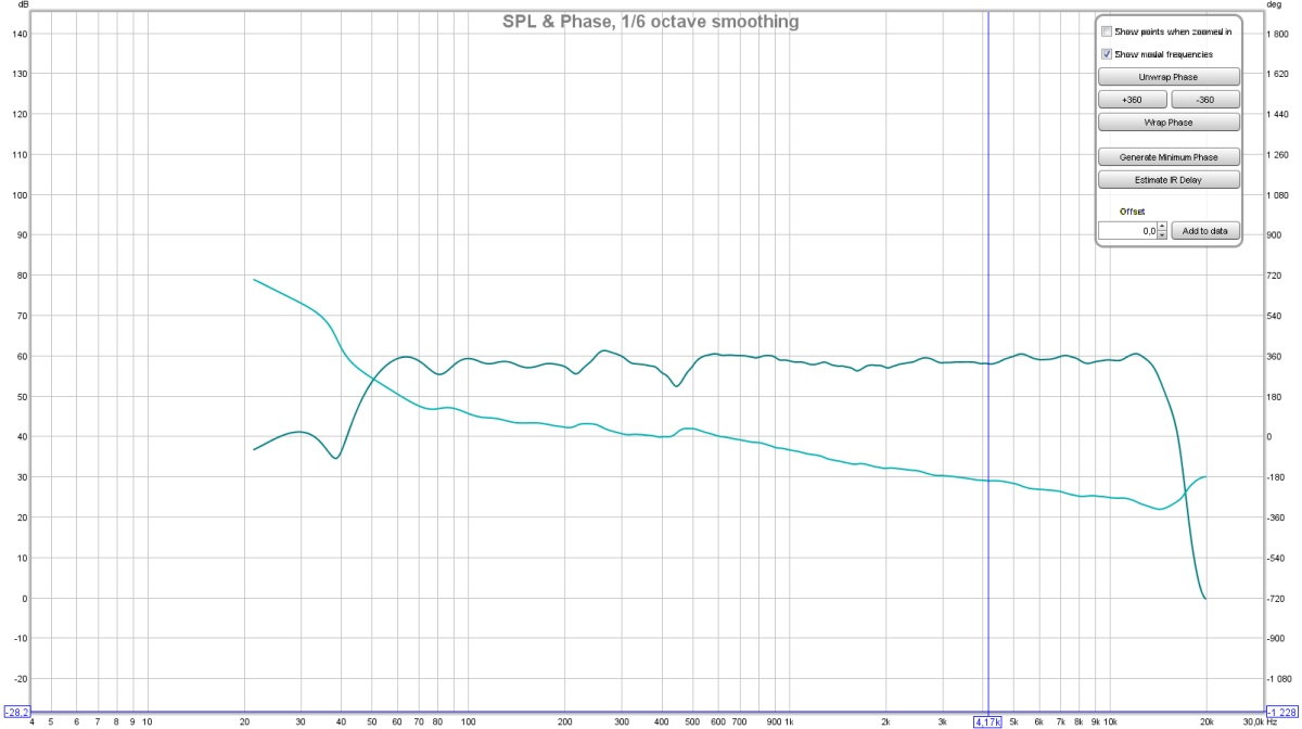

RE: Rephase et convolution avec Jriver
Bonjour Jimbee,
Pour lever le doute, voici le processus et une illustration:
- Sweep généré et mesuré avec REW (courbe bleue)
- En parallèle, j'enregistre le sweep dans Audacity, j'exporte la sélection en WAV, et je la recharge dans Audacity
- Sweep généré par Audacity (sans passer par Jriver) et mesuré avec REW (Courbe rouge)
Je perds du niveau, mais surtout, j'observe une amplification des écarts en amplitude.
Cela ne semble donc pas venir de la convulation dans Jriver, qui n'est pas activée dans ce cas.

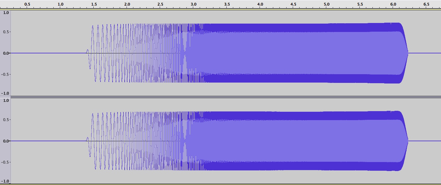

A tout hasard, peut-tu vérifier que le sweep enregistré dans audacity est bien de sweep départ de rew ( complètement plat, par visualisation de l'enveloppe des formes d'ondes ) et non le retour de mesure.
"- En parallèle, j'enregistre le sweep dans Audacity,"
Autant séparer les étapes, lancer une mesure virtuelle juste pour l'enregistrement du sweep de rew vers audacity.
crd

Ah, je crois que tu as raison...
C'est bien le retour de mesure...
Je n'ai pas pigé comment exporter le sweep de REW vers audacity depuis REW.
Quelle fonction d'export faut il choisir depuis REW ?
Merci !
#17
"Quelle fonction d'export faut il choisir depuis REW ?"
Aucune que j'ai pu trouver. J'ai tout bêtement utilisé un câble out in pour renvoyer en analogique, mais sur pc il y a probablement moyen avec un virtual câble genre VB audio... ?
crd
#18
Merci Jimbee !
J'ai enfin compris... donc j'ai fait un loopback sur le tascam 122, et j'ai récupéré un sweep de référence, qui ressemble au tien.
Et ça fonctionne !
Bon, il a fallu m'expliquer longtemps Smile

Voici ce que j'obtiens, mesure lancée depuis Audacity.
Je vais exporter ça vers Rephase...
