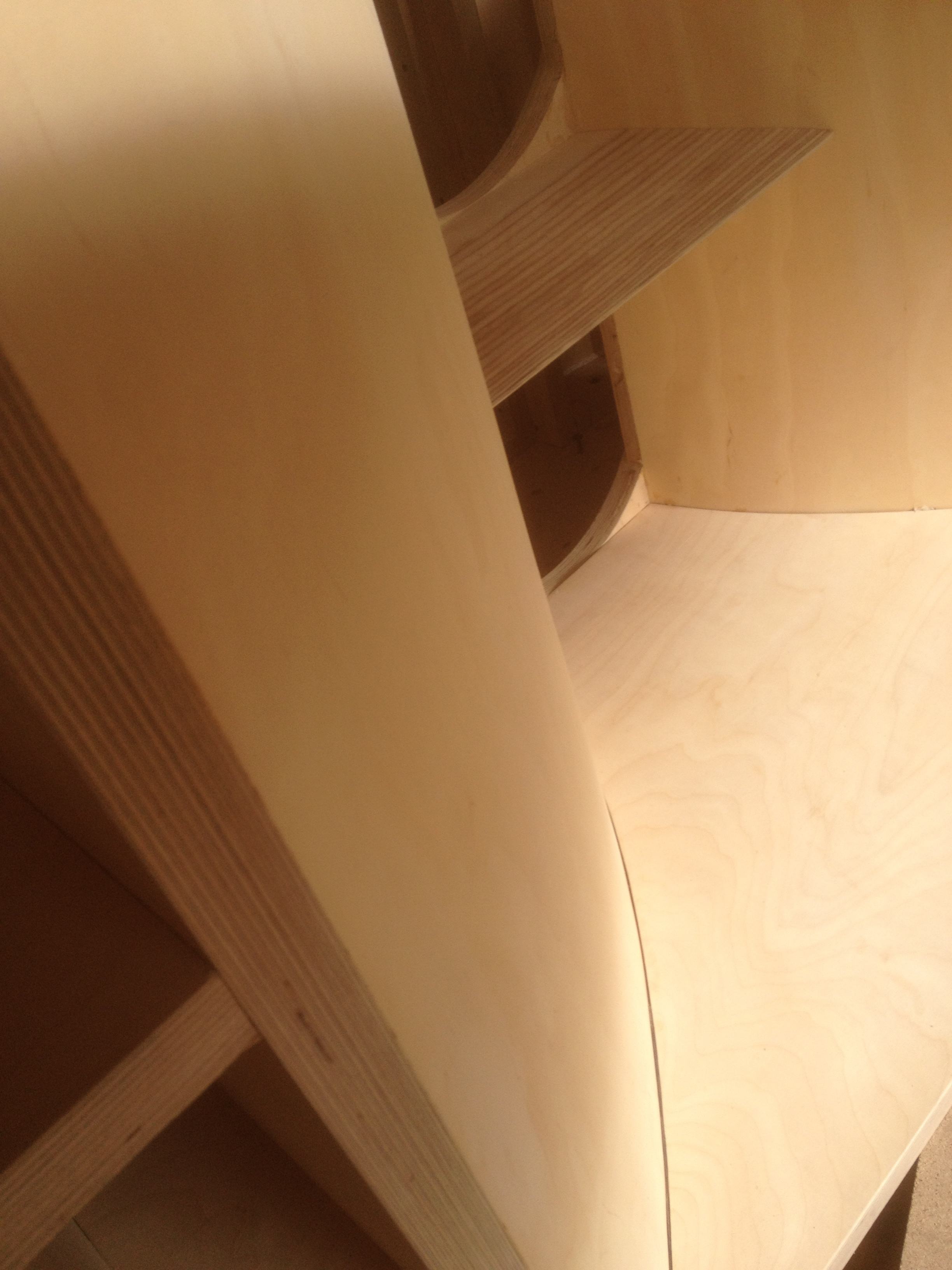

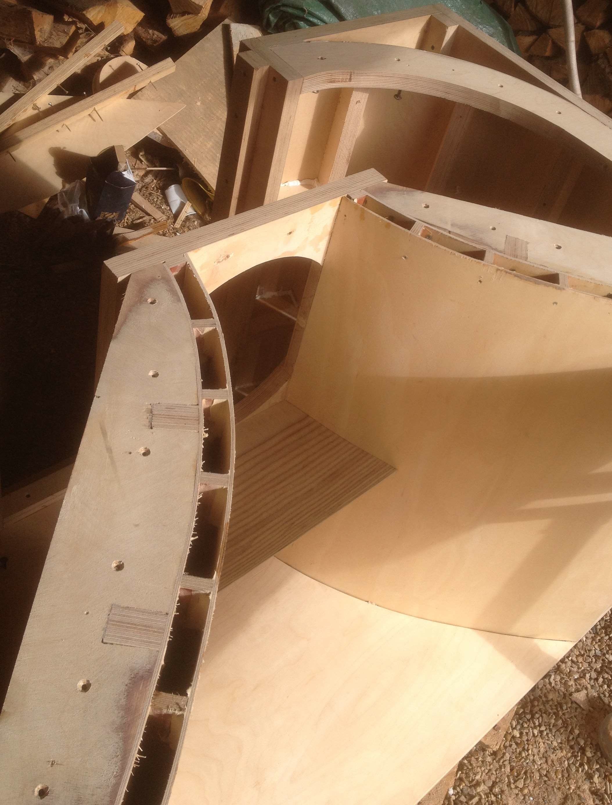

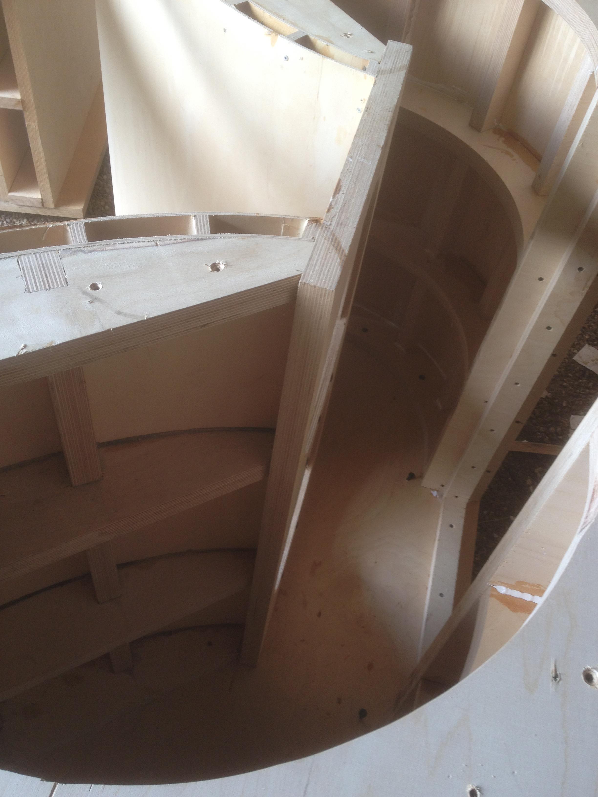

Mes 4550 sont finies, restera le placage mais trop heureux de passer à l'écoute.
Quatre hps 416 A restaurés venant de chez Per Hasling vont y être montés.
Ma question concernant la fixation est en rapport avec les travaux réalisés par de bons concepteurs d'aujourd'hui afin de voir si quelqu'un sur ce forum a déjà travaillé sur ce sujet malgré l'approche dite Vintage.
Pour ma part je suis partisan de sublimer ces réalisations de réplique vintage en optimisant avec les progrès( il y en a quand même) de ces dernières années.
Voici quelques photos des monstres en cours de finition, le sablage intégral sera mis en place dans l'auditorium
[attachment=5647]

Bonjour Bruno
fixation des Hauts parleurs, il y a les vis simples et des vis découplées des saladiers par exemple
la je viens de mettre 165kg de sable dans une enceinte donc en gros on est dans les 370 kg pour le poids de l'enceinte ....le transpalette va être obligatoire!
José
