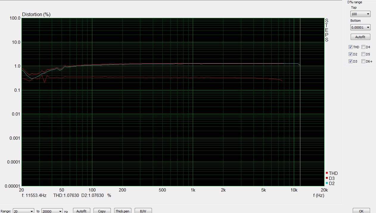

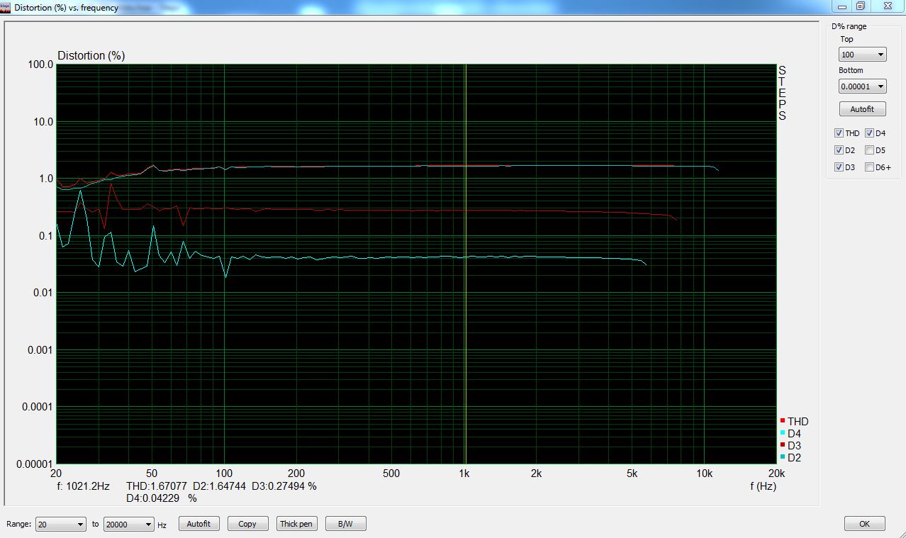

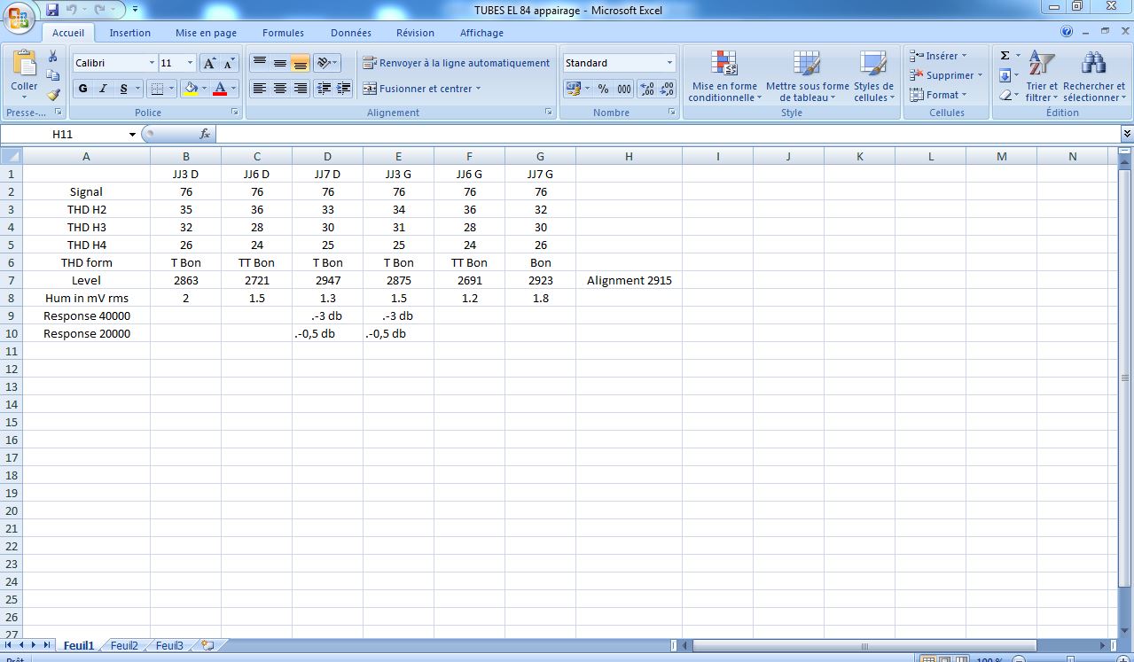

Pour obtenir un dégradé parfait de distorsion et une distorsion mini, il est important d'appairer la pentode d'entrée avec le tube 300B. Et j'ajoute suite aux conseils de Pascal BEN, il est tout aussi important d'ajuster la résistance de cathode de la pentode.
Ci-dessous un de mes fichiers d'appairage. Vous constaterez que suivants les paires de EL84JJ/300B EH D et G, il y a des écarts non négligeables de THD et de dégradés.
Puis une mise au point de R de cathode de EL84 JJ / 300B pour le même niveau 500 ohms H2 1,49 %, 750 Ohms H2 1,64 % et le bon PF 600 ohms 1,07 %, après avoir fait préalablement le même ajustement sur la résistance de polarisation automatique de la 300B.
R cathode = 500 ohms
R cathode = 750 ohms
R cathode = 600 ohms
Cet écart est très important et ne peut être négligé sans des répercutions à l'écoute.
