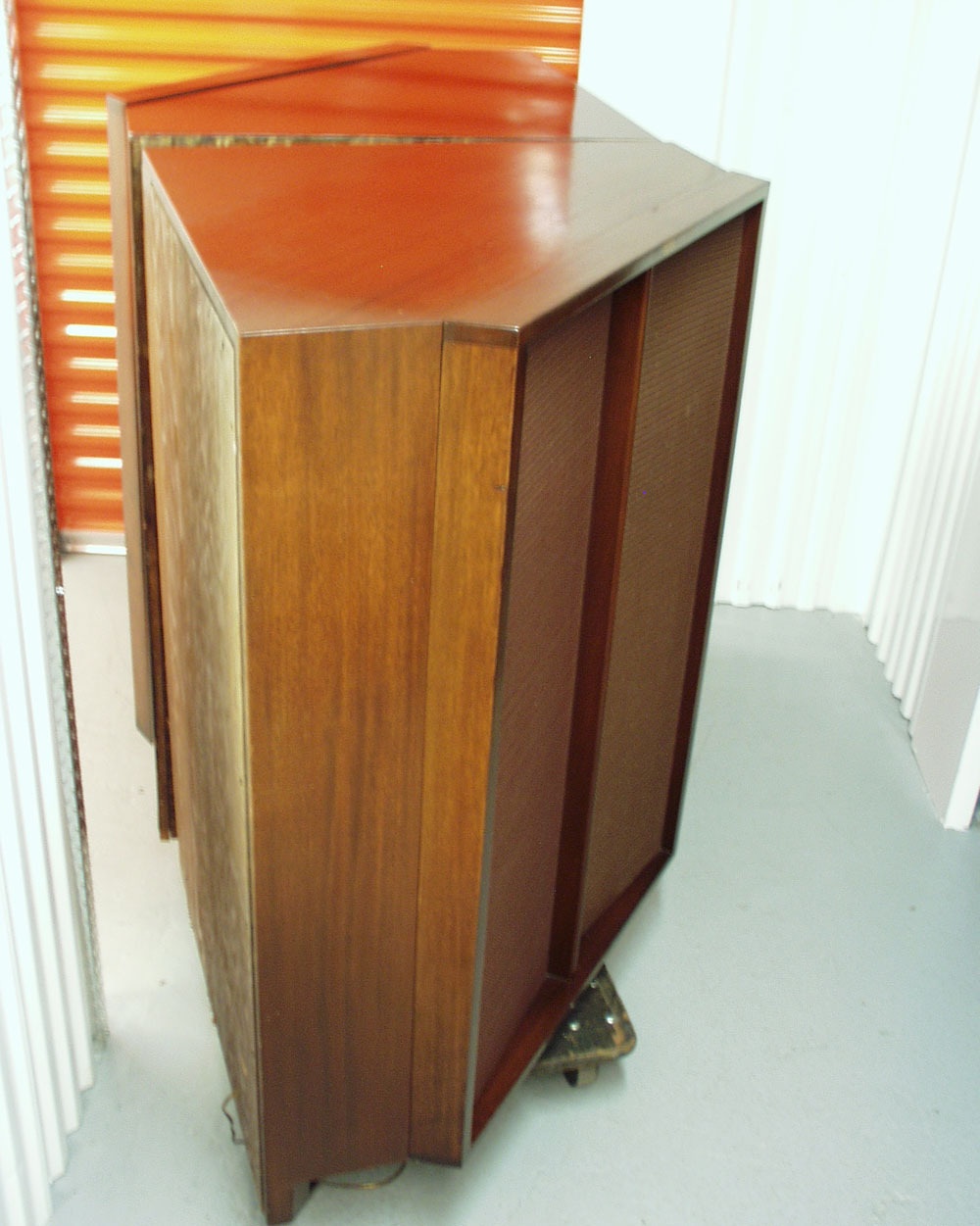

la finition est prévue en placage acajou vernis pour rester le plus près aux originaux, mais je n'en suis pas la.
je dois commencer l'assemblage des caisses avec les pavillons prochainement.
des photos a venir .

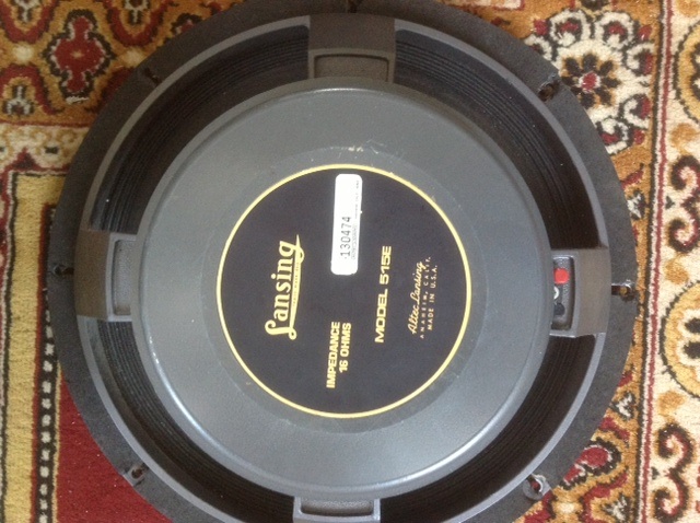

Bamboufou a écrit :De plus je cherchais a faire une deux voies équipée de deux hp de graves pour faciliter le raccord avec la compression médium aigu
Je ne sais pas si le fait d'avoir 2 HP de grave facilite le raccordement avec la voie aigue.
De plus le 803 est un hp particulier capable de monter assez haut mais il a de gros défauts, en plus ceux d'origines en bon état sont rares. Le remplacer par un 515E n'interpelle car tu trouves assez facilement des copies de membranes de 803 de qualité qui une fois montée dans un chassis de 803 ou de 416 pourrait s'approcher de la monte d'origine.
Ensuite le pavillon d'aigu d'origine est un 808, 8 cellules 800Hz, c'est une pure merveille mais qui doit être filtré correctement pour un usage domestique. Le filtre d'origine (N 800 A en 12 ohms) a été développé pour une intelligibilité maximale de la voix, mais qui est loin des standard hi-fi.
La chambre de compression du 808 à d'abord été a excitation, c'est également un petit bijou, chaque évolution 802 12Ohms, 802B et suivante ont chaque fois subit des améliorations techniques au détriment de l'écoute. Les premières versions ont d'ailleurs été utilisée en monitoring (iconic) et pour finir en paging de stade (annonces).
A mon avis la 820A est trop compliquée à mettre en oeuvre, sont cout était prohibitif par rapport à une A6 et la grande surface émissive du double 38cm pas assez exploitée.
