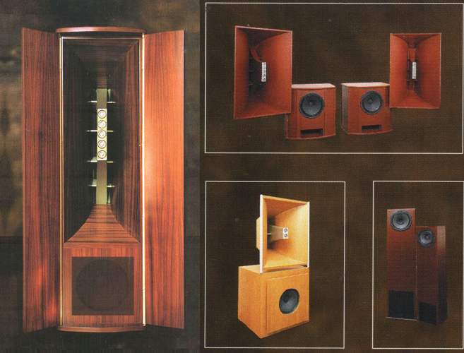

Quelques images de systèmes suivant ce principe

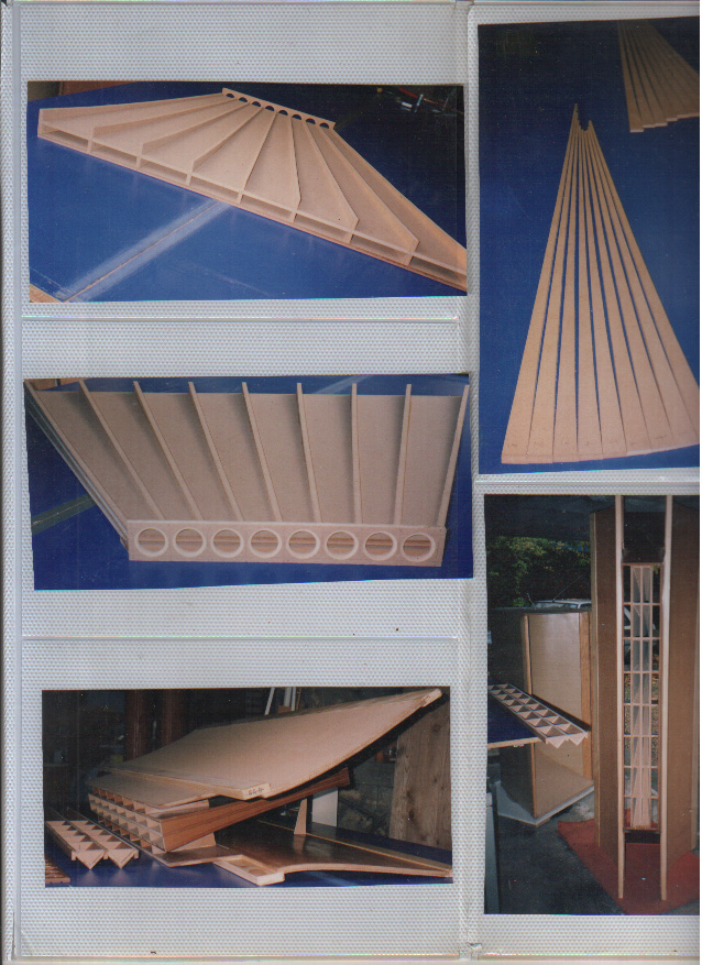

Suite, pavillon à huit cellules, Fc calculée 100 Hz, transition entre la ligne émissive (vers l'avant) et la charge arriére multicellulaire vers 600 Hz de maniere naturelle
J'ai retrouvé des photos lors de la fabrication et Là, c'est Secret Defense, mais j'ai grand plaisir à te montrer comment c'est fait...

Bonjour a vous tous. Nicolas, tu as trouve exactement la photo que ce que je voulais dire. La photo nous montre 16 chambres de compressions et moi j'avais dit 10 environ, cela montre que je l'avais pas vue depuis plusieurs annees. La memoire, une facultee qui joue des tours. J'ai aussi deja ecoute le systeme avec les hp d'ecouteurs montes sur un pavillon avec le caisson de grave, au Festival du Son (dirige par Marie-Christine Prin) a ce moment a Montreal, j'avais trouve l'idee tres originale et le son etait assez surprenant, pour de si petits hp. Bien a vous. Charles.

du travail d'artiste, j'adore.
donc si comprends bien, c'est un peu comme un baffle plan puisque les cellules émettent du son vers ??avant et vers l'arrière , mais le tout est pavillonné .

J'ai déjà écouté ton bébé chez Supravox. C'est très impressionnant. Dis donc quelle est la FC du plus grand pavillon en photo? Quelles dimensions?
Pour toi quel doit être le meilleur rapport de compression? Parce que ta WE 555 tout le monde n'aime pas vraiment. Alors?
.......Fc=100 Hz
Hauteur=1.85m Largeur=0.7 m Profondeur=0.7 m......

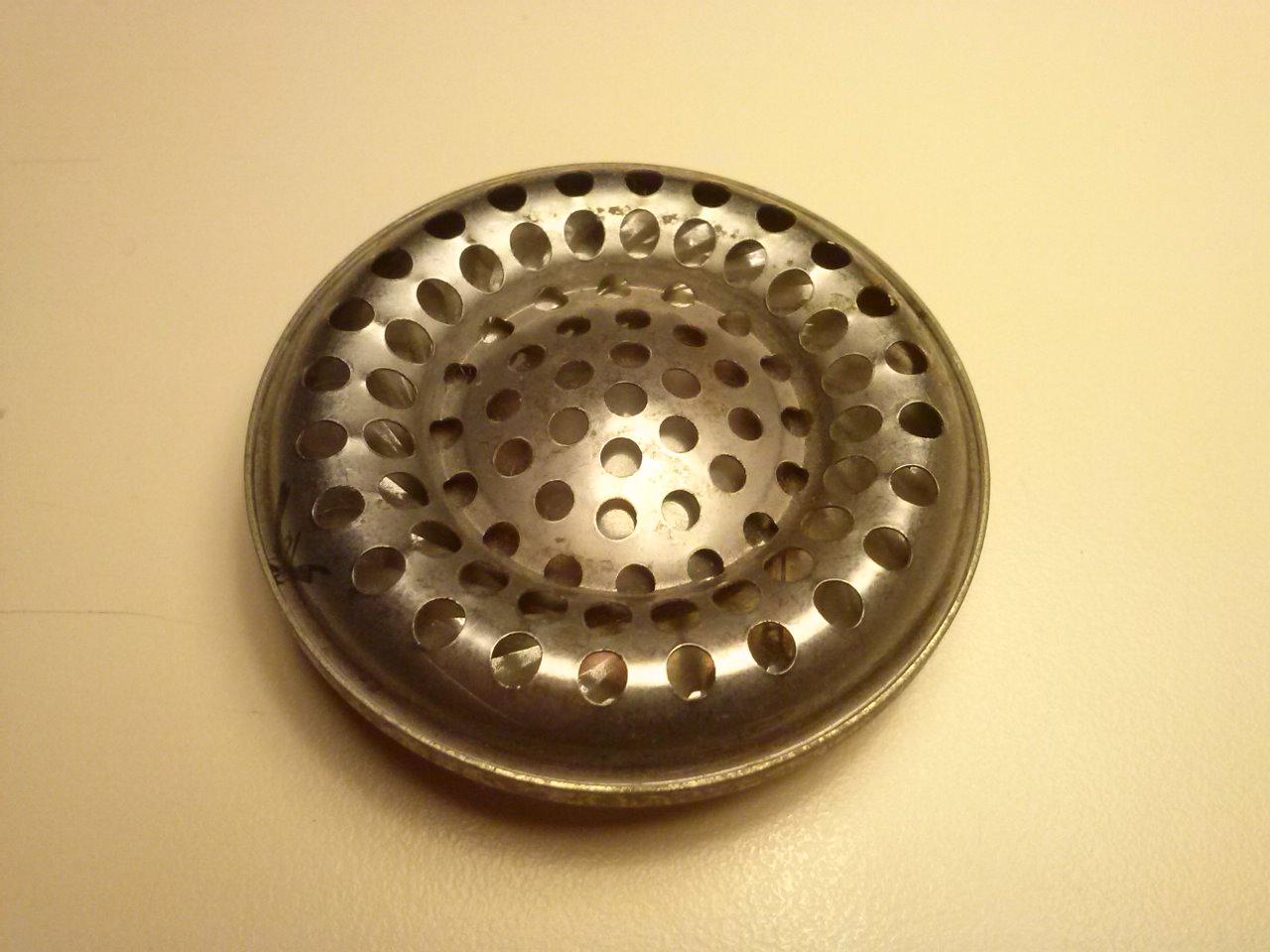

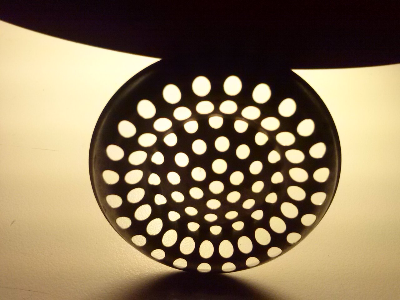

LargeBande a écrit :Pour toi quel doit être le meilleur rapport de compression?
Je prefere parler de 'géometrie', et quelques photos de la cellule que j'utilise montrent bien (sans rentrer dans les détails ) comment les concepteurs ont réalisé une charge équilibrée sur les deux faces avec une compression de l'ordre de trois
