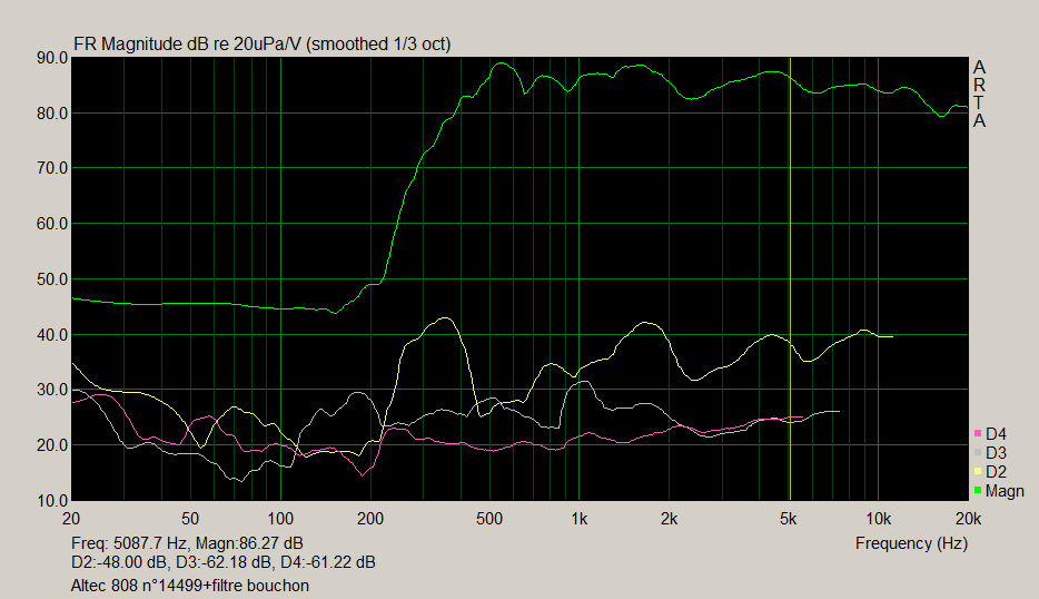

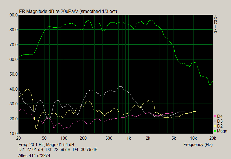

Comme convenu, voici les courbes de réponse des HP (en pièces jointes).
(nota: pour la mesure de la 808, il y a un filtre bouchon pour linéariser la réponse qui à tendance à chuter assez vite dans l'aigu)
Je m'aperçois que je n'ai pas fait de mesures de la deuxième compression avec le 811 et le filtre bouchon.
Mikael

Perso, je trouve les courbes 414 / 808 très bonnes, que ce soit en réponse ou CSD,
certes le pav' 811 "filtre" un poil en peigne en haut, mais c'est du très bon...

En fait, ces courbes sont peu exploitables (trop lissées), pas facile de les faire parler.
Si tu as les fichiers de mesure, tu peux peut-être les éditer en non lissé, ou en 1/24 ou 1/48ème d'octave ?
Pascal
