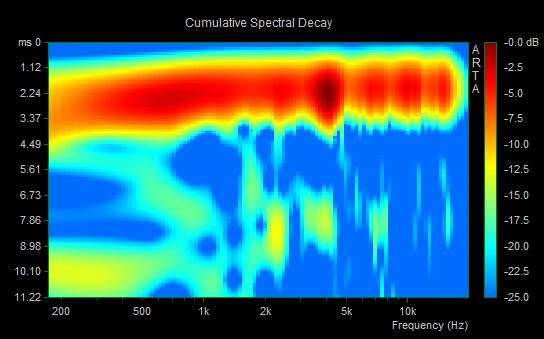

Par contre, le spectrogramme semble indiquer que la coupure réelle est située très en dessous de 5000 Hz, quel est ton filtre ?

Voici le CSD de l'enceinte droite. Pour le filtre, j'ai 3mF et 0,35mH en haut. le tweeter est reculé.
Les réflexions semblent très différentes.

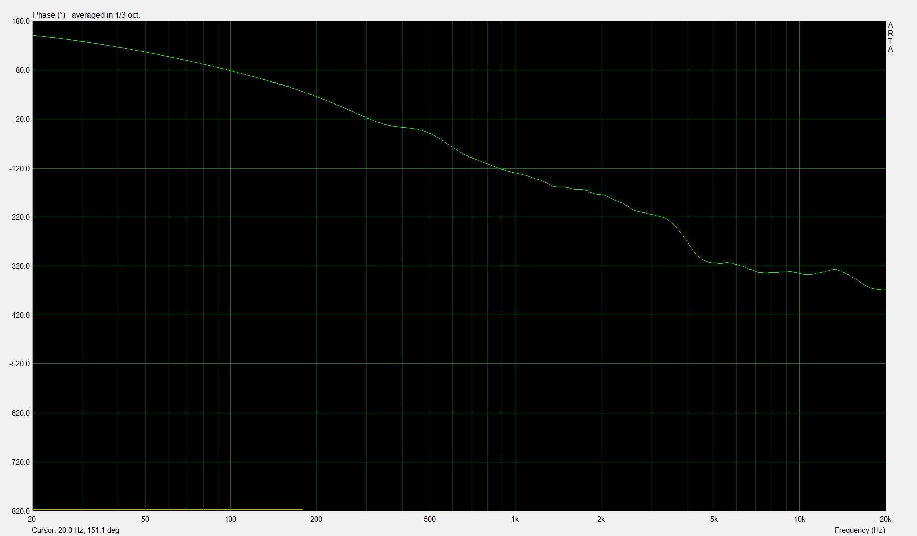

La courbe de phase dépliée...

C'est beaucoup mieux!
Il semble un chouilla trop reculé maintenant, mais très peu.
Et le tweeter montre bien une coupure trop basse, le niveau explose au raccord.
