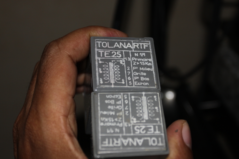

Classiquement, la liaison Kanéda DC1 > Hafler était assurée par un câble assymétrique, sauvagement traitée par un adaptateur RCA>jack (j'ai réutilisé ces adaptateurs que j'avais pour entrer dans la TASCAM 144).
Sans trop de surprise, je me suis récupéré une ronfle très audible.
Jean Hiraga que j'avais consulté auparavant sur l'utilisation du P4000 m'avait donné quelques conseils :
.faire attention au choix de l'adaptateur
.mettre le circuit en flottant ou la terre
.connecter ou pas la terre de la prise secteur
Mais ça peut malgré tout ne pas marcher. Ce fut mon cas.
Ensuite Jérôme m'a fait essayer une autre manip : débrancher un canal. Si le bruit disparaissait, c'est bien qu'il y a une boucle de masse.
Dans ce cas, et c'était le cas, une astuce consistait à ne pas connecter la masse sur un canal, soit en sortie de préampli, soit en entrée d'ampli.
Rien à faire, je me récupérais un bon vieux 50Hz dans tous les cas.
La seule solution était donc de symétriser en sortie de préampli.
Jérôme étant un garçon plein de ressources, lors d'un passage à Paris, il m'a prêté une paire de transfo de la RTF et m'a gratouillé le schéma de câblage sur un bout de papier.
Depuis, le bonheur est dans mon pré. Ce qui explique mon intervention sur le fil de transfos Jensen. Parce que je ne sais pas encore si Jérôme est disposé à s'en séparer, ensuite je me demande si j'ai à gagner à les remplacer.

D'abord un grand merci à Olivier qui a accepté de s'embêter à me faire un colis, ce qui m'a permis de tester l'interface Jensen DM2-2RX.
Le test n'a pas été concluant.
RCA en sortie de préampli, le boitier, XLR vers le P4000. Une petite ou une grosse ronflette, selon la position des switchs sur le DM2-2RX. Les positions float et chassis ont bien sûr été testées sur l'ampli. Rien à faire.
Je remarquerai que les transfos RTF présentent un point milieu, ce qui réalise une vraie symétrisation, contrairement aux Jensen.
Je n'utilise pas les mêmes câbles avec les transfo RTF, puisqu'ils sont captifs et soudés directement aux bornes.
Dans le doute, j'ai vérifié les câbles, continuité et isolation. Aucun problème de ce côté.
Les quelques jours qui précèdent, j'ai eu de longs échanges avec Jérôme, ce qui m'a donné l'occasion d'en apprendre sur les liaisons, as/symétrique, l'isolation galvanique, ...
La curiosité m'a aussi poussé à explorer la gamme de transfos Jensen, les productions Lundhal et Sowter.
Aucun produit n'effectue une vraie symétrisation, chez Jensen comme chez Lundhal. A contrario, Sowter propose des modèles à point milieu au secondaire. On a donc une vraie symétrisation. Il faudra que je puisse tester ça.
a+mitiés raoul

ben non, je ne galère pas, puisque je sais quoi faire : isolation galvanique ET symétrisation.
un autre test que j'ai oublié de narrer, ça va rassurer Jérôme sur la qualité de ses RTF.
j'ai rebranché le cordon RCA sauvagement ponté par un adaptateur jack mono en entrée du Hafler. comparé à la liaison symétrisée par transfo, aucune différence à la ronflette près.
on peut donc en déduire que ce transfo là est sufisamment transparent.
c'est pas ça qui va convaincre Jérôme de me les céder....
