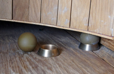

Bonsoir richardt,
Je ne sais comment faire pour mettre une image sur le forum, mais je peux te l'envoyer par mail.
Ce sont des billes en cahoutchouc qui servaient au débatissage d'un tamis a poudre. Elles ont été remplacées par un système à ultrasons. Elles font 3cm de diamètre et sont posées dans une petite coupelle en laiton.
Le caoutchouc est relativement "tendre". Les billes (3) s'écrase un peu sous le poids des pavillons (diy) qui pèsent plus de trente kg avec le moteur.
L'ensemble bouge facilement et on ne sent (avec les doigts) plus les vibrations du caisson grave sur lequel il est posé.
J'avais aussi pensé les suspendre avec des ressorts, mais comme le système est dans ma pièce à vivre, pour des raisons de 'waf" et de sécurité j'y ai rapidement renoncé.
Je pense que des petites balles genre "balle magique" jouet d'enfant, pourraient aussi convenir, les coupelles peuvent être remplacée par de gros écrous.

on a eu une idée commune alors, pour mettre sous des grandes enceintes colonnes JBL (plus d'1 m) j'avais acheté des bouchon en caoutchouc au BHV (celui de l'hotel de ville avec le rayon bricolage digne d'une caverne d'ali baba). il existait des bouchons de toutes tailles depuis l enorme pour les cuves jusqu'aux petits pour flacons. de forme conique c'était solide et efficace. ça me servait surtout à ne pas propager les vibrations dans le sol. je les ai perdu dans u demenagement

tientien, j'avais pensé à un système similaire avec des boules de souris.

Plus l'ampli fourni de puissance, plus la vibration du caisson de grave est élevée. Quand il n'y a pas d'amortissement de cette vibration au niveau du pavillon celui-ci "résonne" plus fort, ce que tu entends parfaitement.
Découple les deux avec un amortissement de la vibration, amortissement veut dire diminution, donc le pavillon résonnera moins fort, donc tu l'entendras moins fort aussi ! La "qualité de l'amplification" n'est pas en cause.

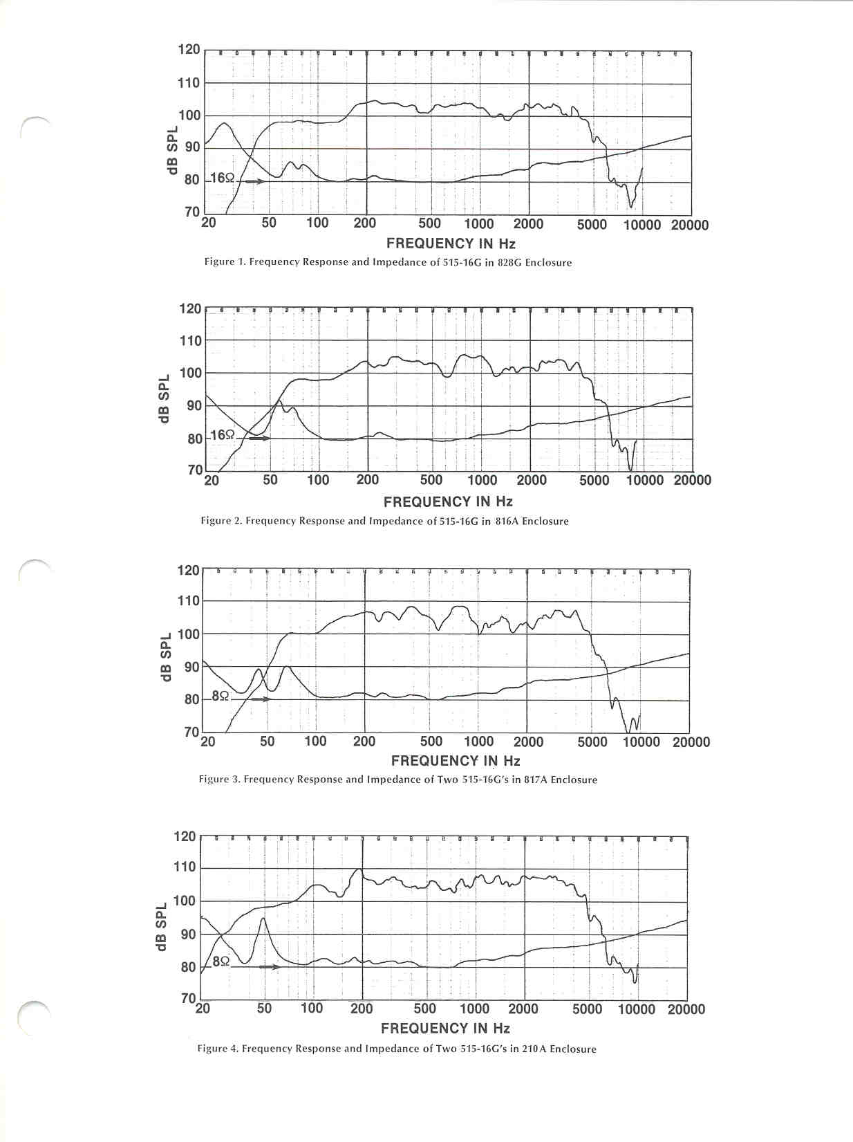

Bonjour, non la 828 (A7) descendait plus qu'une 816.......
Voir comparaison suivant charge utilisée du HP 515 16G (document Altec)
cr
Charles Fortin a écrit :Bonjour a toi richardt. La difference entre l'Altec A7 et 816 "qui est plus large et moins haute" est que la 816 descent un plus bas que la A7. Le 816 peut monter jusqu'a 200 Hz environ tandis que la A7 peut monter plus haut "environ 300 Hz". Donc pour le pavillon: ce sera un peut plus exigent. La 816 est plus rare a trouver: mais si tu a l'espace, tu peux "avec les dessins et cotes trouves sur le net" t'en fabriquer. Moi ce que j'ai deja vu: c'est un autre petit cabinet avec un hp 12 pouces pose dessus la 816 . C'est moins cher qu'un gros pavillon medium+ moteur. Tu peux trouver d'autres suggestions qui peuvent aussi t'interresser. J'aime "moi aussi" le haut-rendement 101dB 1watt 1 metre chambre sourde et 104 dB dans la piece d'ecoute par enceinte. Ce qui fait presque 107 dB 2watts 2 metres pour le tout. Juste 1/60 a 1/5 de watt par canal est necessaire pour une ecoute prolongee et 1 a 3 watts pour brasser assez solidement, mais il ne faut pas en abuser: 30 secondes max: plus que cela on commence a sentir l'ouie baisser et on devient un peut plus sourd apres l'ecoute. Bien a toi. Charles.
