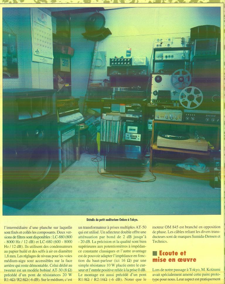

Enceintes Onken Harmo Capricci
sanfrancisko a écrit :les 3 modèles dérivés Harmo (j'imagine) super Harmo et harmo Ballde sont impressionnants en matière d'intégration et de compacité de 1 à 3 moteurs couplés au 38 / intégrés ou non à l'enceinte de grave / à évent Jensen-onken ou type W. C'est ce que j'apprécie particulièrement chez nos amis japonais, c'est qu'à partir d'éléments bien étudiés à la base, ils s'autorisent toutes les créations possibles
- Philippe Viboud a décrit ces enceintes dans la Nouvelle Revue du Son n° 219 en mai 1998 :
