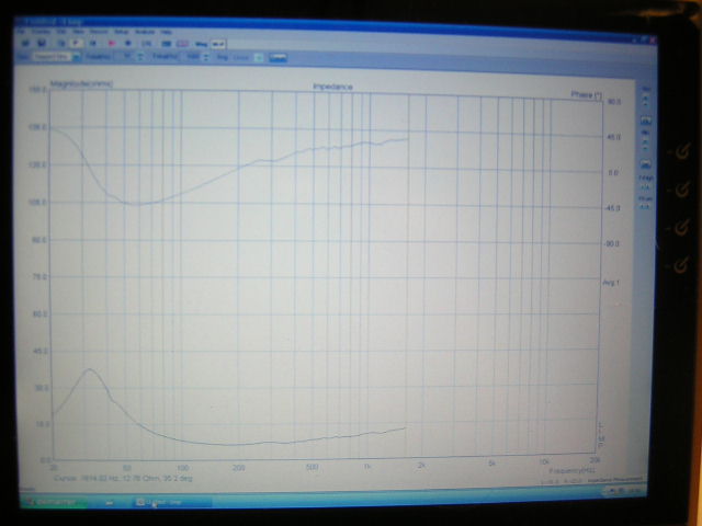

Pour faire mes mesures , j'ai utilisé un 418-8H; la carte son de mon PC portable, en suivant les recommandations de limp ne s'est pas avérée à la hauteur, j'ai donc utilisé l'interface M-Audio transit USB dans le transfert pour l'affichage des courbes, et là cela fonctionne beaucoup mieux ! ! ! j'arrive à obtenir une courbe qui se rapproche de tes exemples. Je n'ai fait qu'une mesure " à l'air libre " et en documents joints les paramètres sélectionnés, et la courbe finale . mes fréquences on démarré de 5HZ à 1600Hz. Peux tu me dire ce que tu en penses, car par la suite j'irai mesurer mes 416-8C. Par contre je n'ai pas pu faire de copie d'écran car je n'ai pas la licence du programme.J'espère que la photo sera assez nette...
Daniel

Si tu n'as pas enregistré ARTA, tu peux toujours faire une copie d'écran avec la touche "impécr" que tu devrais trouver en haut et à droit de ton clavier, puis coller cette image dans word.
Ce sera plus simple et de meilleure qualité qu'une photo.

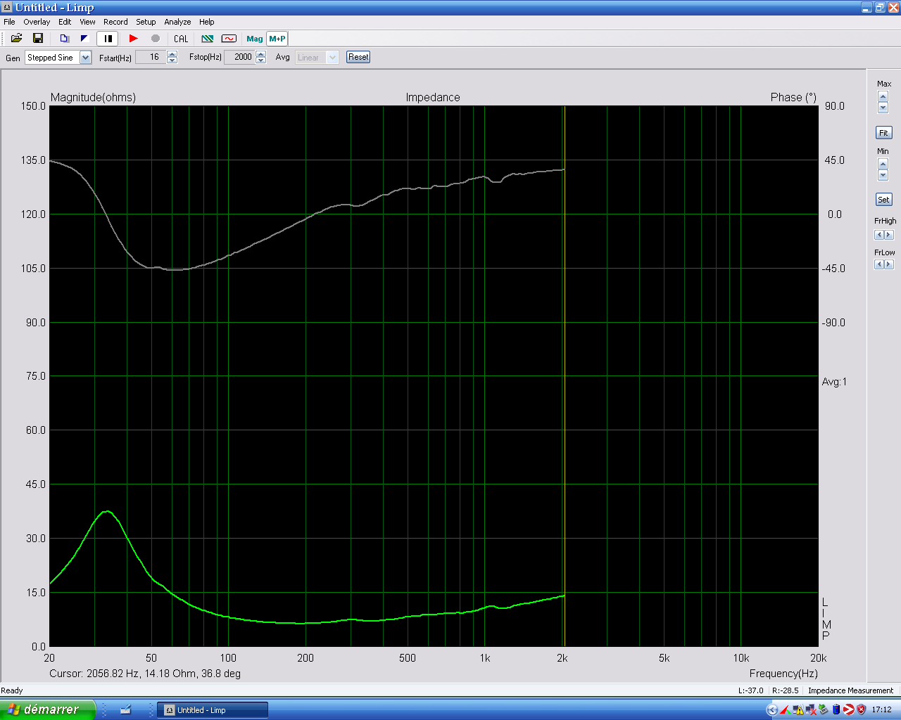

J'ai réussi via un programme annexe a faire une copie d'écran pour la mesure du 418-8H. Je la joins à ce post.
Les prochaines seront les 416-8C
Daniel

Revois un peu le cadrage de ta fenêtre Impédance Magnitude / fréquence.
Fais un clic droit en un point quelconque du graphique, cela ouvre une fenêtre et tu retouches les valeurs min et max des axes par exemple impédance max = 50ohms et frequence min = 10Hz , fréquence max = 2kHz.

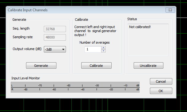

Sinon je vois qu'une de tes copies d'écran indique toujours "uncalibrated". As tu fait cette calibaration qui linéarise la carte son...
Mais sinon les courbes de phase et d'impédance me semblent assez correctes, aisni que les paramètres calculés (Qts, Fs...)
Cordiales salutations,
