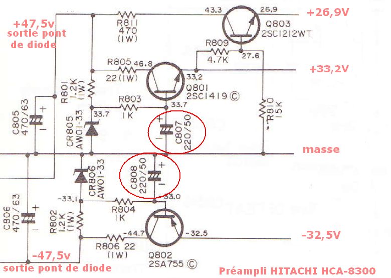

dans les préamplis hauts de gamme on trouve souvent un filtre à transistor avec un condensateur entre la base et la masse, très efficace.
Par exemple ici, un filtre seul nécessite seulement 3 composants (entourés de rouge) et c'est très efficace.
Pour un préampli, On peut se servir du schéma à 1 transistor ( de 30V vers 12V) comme ci dessous pour faire une alim régulée très simple, inutile de faire une usine à gaz.
Autre exemple le préampli Hitachi HCA-8300 un schéma remarquable de simplicité et d'efficacité.
Avec des transistors il est possible de faire des régulations à des tensions beaucoup plus élevées qu'avec des régulateur intégrés
Les classiques LM7815, 7824 etc LM317 supportent une tension d'entrée max entre 35 et 40V
