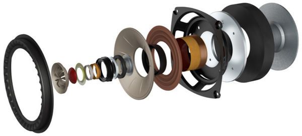

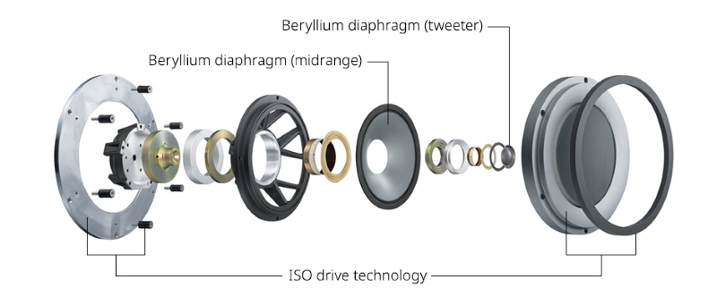

En coaxial chez Altec j'aurais plutôt dit le Duplex 604 Duplex, un compression au milieu d'un 15". Comme chez Tannoy ou certains Jensen.
Les Altec Biflex ont une seule bobine mobile et une membrane "articulée" autour d'une couronne de flexion.
Ici il s'agit bien d'un tweeter au milieu des pièces polaires d'un boomer, donc deux membranes et deux bobines indépendantes. Comme les coaxiaux SEAS, PHL ou Kef :
