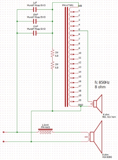

(06/08/2026-21:51:59)dechab58 a écrit : Pour les VOTT une self de laquelle sort une dizaine de fils est utilisée pour régler le volume du médium ...
- avec des indications de branchements assez confuses -
Un autotransformateur (schéma ci-dessous pour Altec A7, sur diyAudio)
Salutations aux lyonnais
Merci zeroundemi
Sur les VOTT c'est """un peu""" + compliqué (ce n'est pas du niveau bac + 20 non plus Idea ) :
Le tweeter - de mémoire - (la mise en oeuvre à la réceprtion des VOTT date d'il y a quelques années) était branché sur certains enroulements au choix et j'avais testé d'autres façons de fonctionner, dont une qui nous allait bien Phil et moi.
On l'a gardée "par défaut"
À la ré-écoute d'hier je ne pensais plus à ce passé de travaux de réglages... et je me suis réjouis du résultat (sans me rappeler du pourquoi et du comment et de l'historique des recherches et des solutions trouvées, si ce n'est que je me rappelle bien de l'impossibilité de se procurer un schéma/ ça je n'aime pas !)
Amitiés, Denis  Smile

(07/08/2026-09:21:02)zeroundemi a écrit : Bonjour Bamboufou,
J'ai cité ce schéma juste pour illustrer l'idée, il faudrait avoir une photo recto-verso du filtre pour restituer correctement
Pour ceux qui veulent en savoir plus :
diyAudio
The Audio Feast (FINEMET crossover for ALTEC A7)
Merci encore, bon complément d'info, et c'est sûr qu'un autotransfo bien employé peut être mieux qu'un réseau de résistances, puisqu'il n'y a pas de perte d'énergie, mais une transduction tension / courant via le noyau qui stocke et restitue l'énergie magnétique / conséquence : une meilleure charge des HP derrière, mieux alimentés en courant mais moins en tension / plein d'avantage niveau des HP mais aussi pour l'ampli qui a une charge moins complexe.
Je m'exprime peut-être mal ? ---> je laisse les spécialistes mieux reformuler ça que moi si ça leur chante.
Ce qui est sûr c'est que cela est une véritable option aux schémas classiques avec résistances d'atténuations, et non des variantes x y ou z.

(07/08/2026-09:29:15)dechab58 a écrit : Le tweeter - de mémoire - était branché sur certains enroulements au choix et j'avais testé d'autres façons de fonctionner
je me suis réjouis du résultat (sans me rappeler du pourquoi et du comment et de l'historique des recherches et des solutions trouvées, si ce n'est que je me rappelle bien de l'impossibilité de se procurer un schéma/ ça je n'aime pas)
L'autotransformateur était, pour autant que je me souvienne, conseillé sur la voie aigue
Mais pourquoi pas sur le médium
La fonction principale étant d'ajuster le niveau
La fonction secondaire de mieux driver le HP grâce à l'adaptation d'impédance / transformation en courant
Et les conséquences indésirables : rotation de phase / interaction avec le filtrage
Et un risque de ringing en hautes fréquences
(qui peut être évité par le soin apporté à la construction de l'autotransfo, choix du matériau magnétique)
Bonjour Guy ,
"L'autotransformateur était, pour autant que je me souvienne, conseillé sur la voie aigue
Mais pourquoi pas sur le médium"
F.I me l'avait conseillé pour le médium
La plupart de ceux que j'ai vu étaient utilisés sur le médium ,je les utilise sur les deux (médium/aigu )
un autre côté intéressant lorsqu'il y a un commutateur ,c'est de régler pile poil les deux voies .

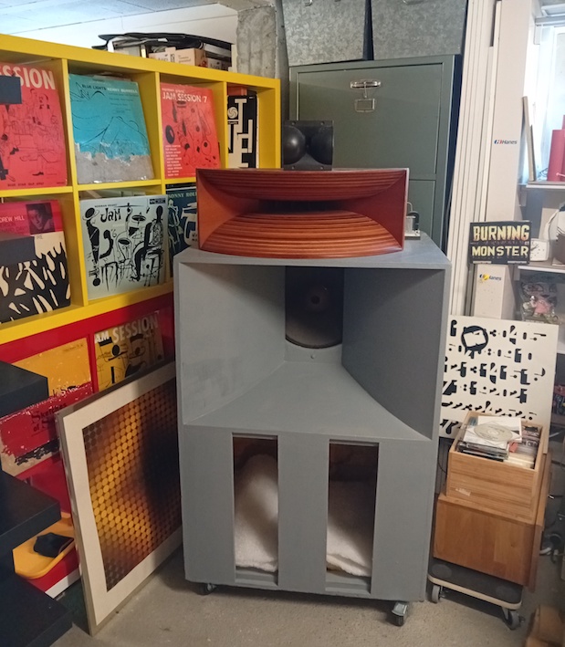

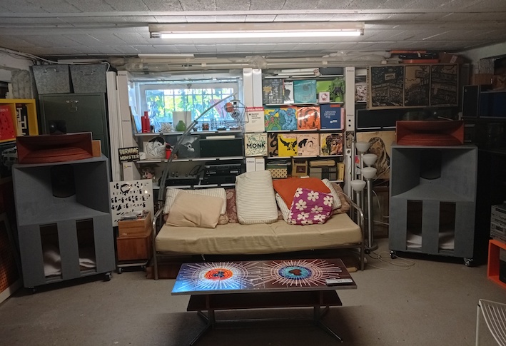

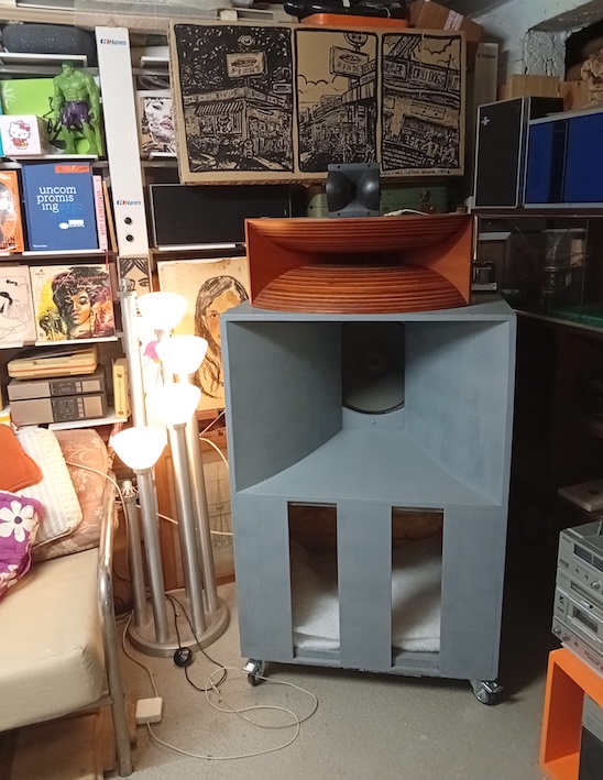

Voici donc une vue de l'espace d'écoute qui fait environ 36m2, sans les espaces arrière évoqués qui sont coté KH (à suivre).
Vue du coté écoute Vott. On est environ à 3,50m des enceintes.

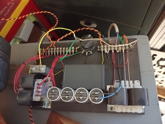

Vues des 2 enceintes séparées et le filtre de Werner Jagusch

comment on été calculées les deux ouvertures devant sur la VOT ?
