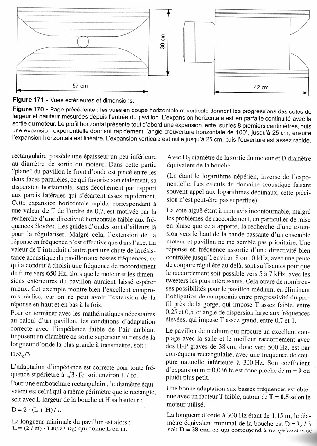

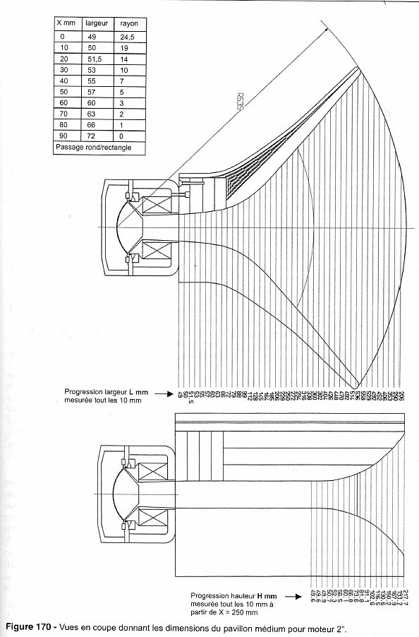

Pourquoi un pavillon autre que le Tad th4001 ou le ReyAudio RH3, qui ont fait leurs preuves? Leur gros intérêt est de permettre de ne pas devoir mettre un tweeter si on utilise une compression qui monte bien.
Quelles sont les mesures, en particulier en directivité de ton pavillon. Ces caractéristiques ont elles été présentées dans le livre?
Quels sont les éléments qui t’ont fait choisir ce pavillon?

toutes les caractéristiques sont dans le livre

RE: Enceintes TSM 2 twin

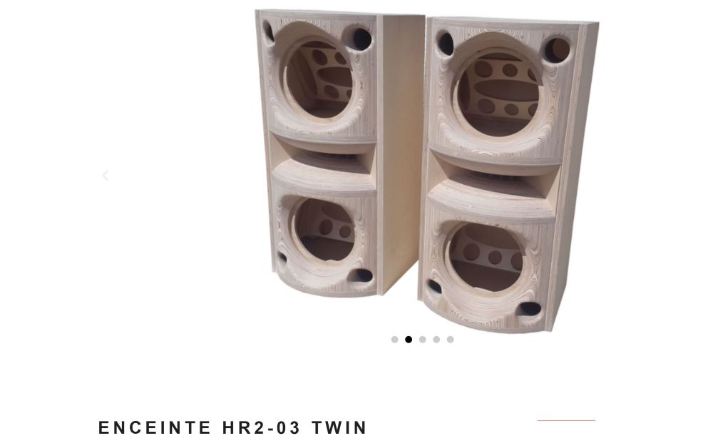

(14/12/2025-21:44:22)AndréJ a écrit : Ils proposent aussi une version différente sur le même thème.
[Image: attachment.php?aid=48210]
Qu'il propose également en 3 voies :
[Vidéo: https://www.youtube.com/watch?v=q6eqk95DYg0]
Mais on s'éloigne du sujet.
Cordialement.

(14/12/2025-23:11:24)claude m4 a écrit : bonsoir ,
Donc c’est secret, le livre n’étant plus disponible.

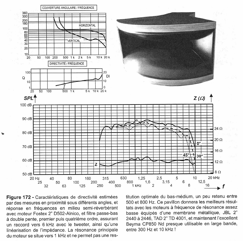

Pas très détaillé :
@udiophilement,
Nicolas

Pas très détaillé :
Merci Nicolas
C’est plus directif qu’un TAD/Arai290/RH3 je suppose qu’il n’y a pas d’ailettes, avec une directivité moins constante en fréquence. On comprend mieux l’importance d’ajouter un tweeter.
Est ce pavillon/profil de pavillon qui est utilisé dans l’enceinte Kilnger Favre 38?
« "if we're talking about absolute accuracy—the ability of the speaker to reproduce as perfectly as possible whatever's fed to it—such a system can never sound more accurate than it first measures." John Dunlavy

(15/12/2025-13:34:56)Ragnarsson a écrit : Merci Nicolas
Je ne pense pas, aux vues des images ce n'est pas le même design. C'est un truc dessiné par F. Ibre pour son besoin perso avec la 850 Nd (que je connais bien pour l'avoir utilisée au début).
