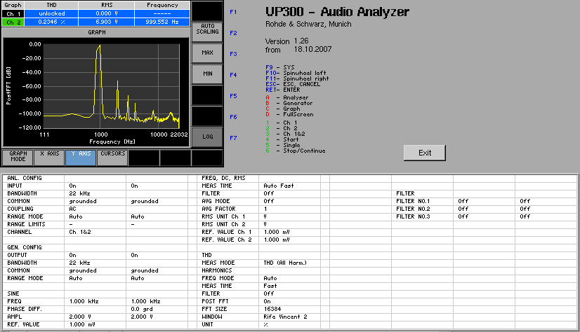

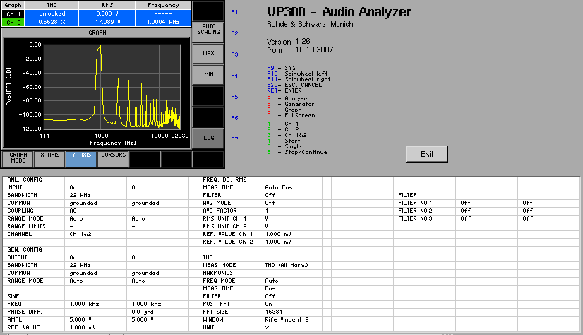

pour revenir a l'ampli PP211 voila ici joint les mesures spectre et distorsion THD
voir niveau générateur c'est le signal envoyée, 1V,2v,3v,4v,5v, en bas a gauche avant derniere ligne AMP
et le résultat amplitude sortie sur 8ohm avec le taux THD en haut en bleu sur CH2

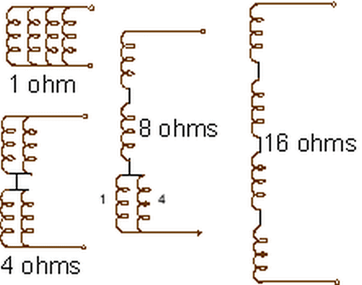

les 4 secondaires sont en parallèle, 1ohm, pour un Qfactor hors du commune
avec 5V en entrée on obtien 36Watts @0.5%THD onorables H2-46db et H3-47db
se on configure le transfo sortie au standard 8 ohm  le voltage en sortie triple dans les 100Watts 8ohm
pour plus de watts sans trop sacrifier le courant  en 4 ohm soit 2 bobinages parallèle en série 70Watts
