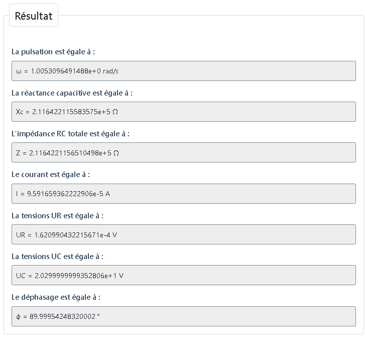

Citation :Interrupteur ouvert, le filtre constitué par R4 et C4 donne une Fc de 0,16Hz passe-bas jusqu'à la nouvelle constante de temps constituée par R1 et C4 qui représente 20Hz. Au-dessus de cette fréquence, on revient à la loi du diviseur de tension.
Même chose que dans une RIAA passive.

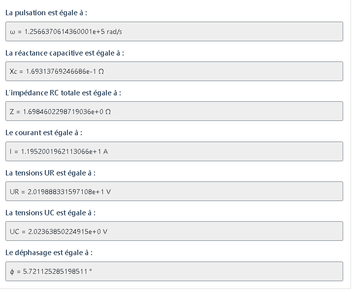

Le filtre passe-bas constitué par R4 en série et C4 en // a une pente de 12dB/Oct provoquant un déphasage d'environ -90° du signal audio
mais aussi un déphasage variable suivant la fréquence du signal généré par V3 comme l'indique ici le calcul du circuit RC avec les données de R1, C4, U V3 à 0,16Hz puis 20KHz :
S'Il y a bien un déphasage, qui plus est variable du signal entrant à la base de Q1 par rapport au signal d'entrée à la base de Q2, je suppose que ce déphasage déséquilibre la polarisation de Q1/Q2, non ? Aux émetteurs de Q1 et Q2 les phases des signaux ne sont plus parfaitement opposés, non ?
6db/oct
