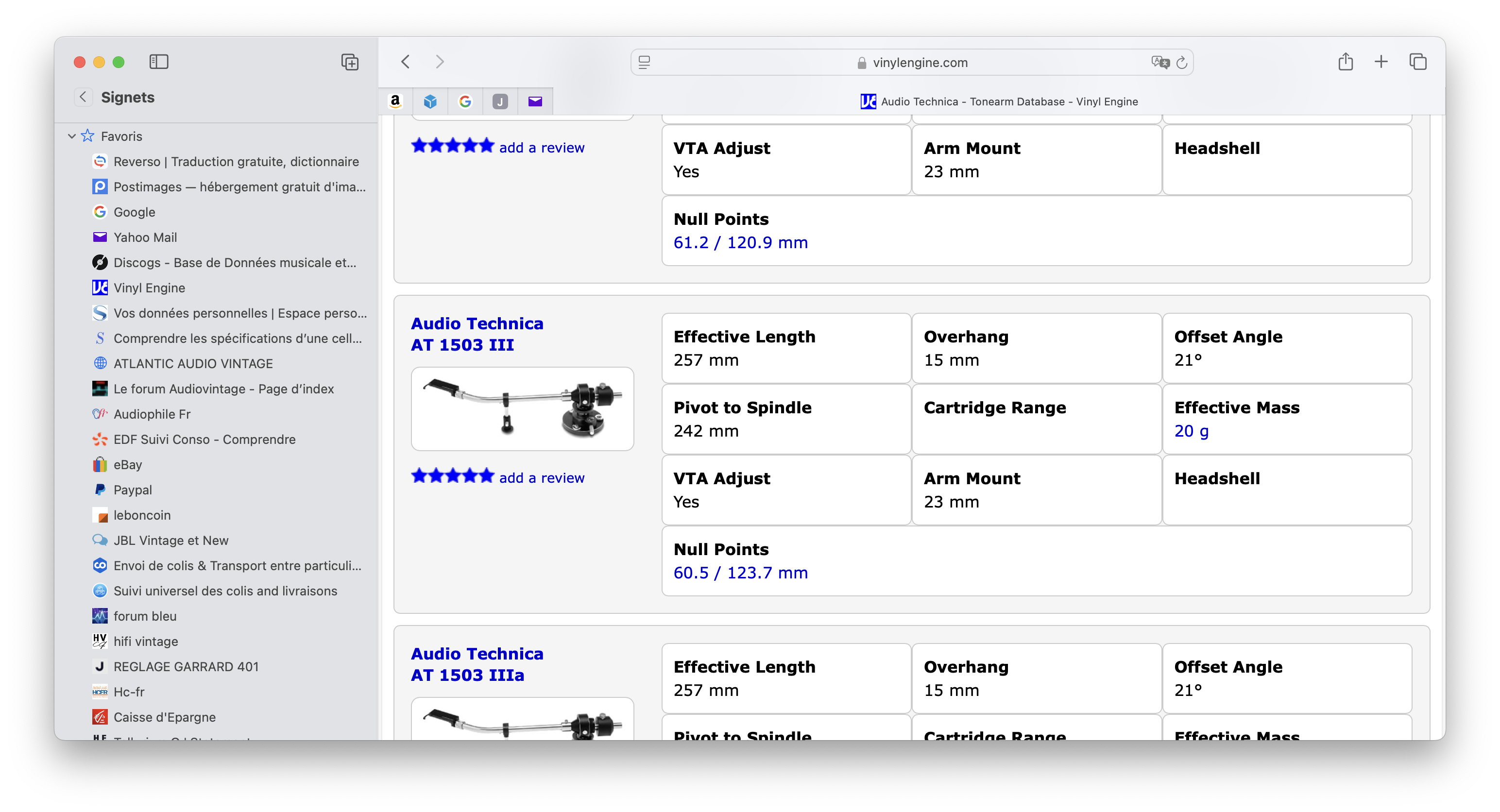

Salut Le drôle,
Intéressante, ton association d'un bras lourd avec une cellule de haute compliance ... Et visiblement, ça ne semble pas t'empêcher de goûter à une haute qualité sonore ?
Quel protractor as-tu utilisé pour régler ta cellule ? Elle semble complètement "tournée" par rapport à l'axe de la coquille.
Ton bras de remplacement a-t-il la même longueur que l'ancien ?
Ta platine semble avoir été modifiée pour accepter ce nouveau bras, donc quid de la nouvelle distance PTS (pivot to spindle) ?
Voilà, en espérant n'avoir pas trop gêné aux entournures par mes questions, ... posées à unique titre technique de compréhension personnelle (mais ça peut aussi servir à d'autres) Tongue

Bonjour, ce bras Audio Technica est particulièrement bien conçu...
Cette bague qui coulisse sur le bras est vraiment pratique. On met en équilibre le bras avec le poids de l'arrière, bague à zéro bien sur et on la fait coulisser jusqu'à 1,2 dans mon cas.
J'utilise le protactor de Stephane sur ls3/5a, et mets les bords de la cellule parallèles au traits dédiés sur le protactor. Dans ce cas la cellule est un peu rentrante, mais ça marche vraiment bien. Est-ce que le bras a un peu tourné? Je n'en sais rien.
Non le bras n'a pas la même longueur que l'ancien. L'AT fait 10 ou 10,5 pouces.
J'ai fait une plaque avec un trou tenant compte de la distance d'installation, mais AT fournit un gabarit avec ce bras. Ca m'a permis de vérifier le bien-fondé de ma méthode empirique:
- un tube alu plein de 5 cm de hauteur fendu verticalement au moins jusqu'au milieu et percé au centre, que j'enfile dans l'axe central de la platine. Direction l'axe présumé du bras.
- - un reglet de 50 cm en acier qui rentre dans la fente
Marquage et perçage du trou pour y glisser le bras..
Si tout est correct on est bon.

Citation :RM8
Tout le monde à le droit, comme toi, d’accorder son ensemble bras-cellule à 6Hz, et de trouver l’ensemble très bien.
Mais tout le monde a le droit, également, de tenter un accord plus haut comme par exemple 10 Hz, et ensuite donner son impression, qu’elle soit meilleure ou non.
Citation :RM8
Elle est effectivement tournée vers l’intérieur, le drôle a apparemment préféré utiliser un des 3 alignements classiques, plutôt que celui d’Audiotechnica. Même cas que ci-dessus. Il ne lui est pas interdit d’essayer, et de trouver à son oreille quelle solution choisir.
Personnellement, je préfère utiliser l’alignement donné par le constructeur du bras. La cellule reste alors dans l’axe pour un meilleur respect de l’équilibre des masses.
Citation :RM8

Bonsoir Le drôle,
(10/04/2025-12:30:23)Le drôle a écrit : Bonjour, ce bras Audio Technica est particulièrement bien conçu...

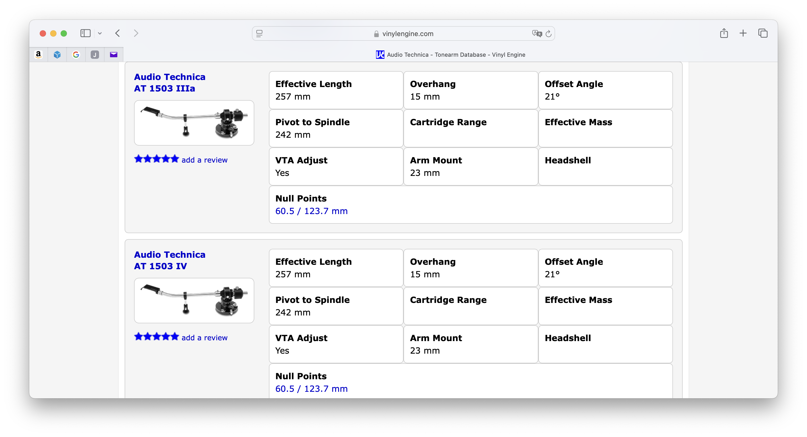

Merci de ta réponse. Peux-tu mettre le lien de ce protractor ? Merci beaucoup !
#18
RE: Platine Denon DP 3000 bras Audio technica AT 1503 III
Voici le lien vers le site. C'est un peu long, donc patience
https://www.ls3-5a-forum.com/viewtopic.p...749dbcce4b
Et le pdf du 1503:
.pdf   https:www.ls3-5a-forum.com:dodusman:Ultra-baerwald-242.pdf (Taille : 37,54 Ko / Téléchargements : 167)
