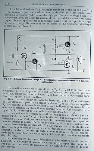

voici des documents tres interessants que j'avais deja partagés dans un fil de melaudia , qui ont malheuresement subitement disparus apres la suppression totale du Fil . :-)
voici la veritable classe B , telle que l'on me la enseignée en theorie et en pratique au lycée Technique dans les années 1970...
[Image: de7NCEG.jpg]
[Image: de7NEvV.md.jpg]
[Image: de7N1YQ.md.jpg]
Amplificateur de puissance classe B ("push pull") :

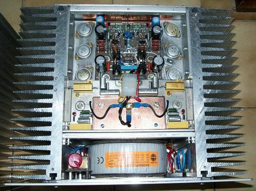

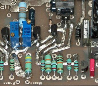

voici par exemple deux amplis mono veritable classe A 30w /B (de 30 a 60w )  , réalisation diy perso avec cablage minimal (CI et chassis Alu) :
[Image: deYi1GR.jpg]
[Image: deYi0Cv.jpg]
[Image: deYiE4p.md.jpg]
[Image: deYiaja.jpg]
[Image: dea54tV.jpg]
[Image: deaWPxn.md.jpg]
info pratique : tous les condos Rifa X2 en service , sont à remplacer avant d'exploser , un jour ...

Citation :voici par exemple deux amplis mono veritable classe A 30w /B (de 30 a 60w )
Donc 60W Classe AB
Citation :"+1"
Douglas spécifie une polarisation de 100 mA dans le pdf qu'il fournit avec le circuit imprimé (10mV mesurés sur les 0.1 ohm).
Calcule donc jusqu'à quelle puissance l'amplificateur D.S. travaille en classe A (sous charge résistive de  8 ohm) avant de passer en classe B.
Et tu comprendras alors pourquoi c'est un classe AB.
#20
RE: [extirpé de] Blameless Amp Classe B
Donc 60W Classe AB
Citation :"+1"
Calcule donc jusqu'à quelle puissance l'amplificateur D.S. TR
Non 60w classe Ab , sans préciser le nombre de watt fourni en classe A c'est la porte ouverte aux faux classe Ab qui ne sont véritablement que des "classe B."..
Les classes B selon ta définition (courant bias nul) n'existent pas et pourtant ,les amplis classe B sont les plus répandus dans le monde,
Ils ont tous en commun un courant bias minimum (non nul ) pour les polariser correctement.
Le regime en classe A est alors négligeable et l'ampli ne nécessite pas une structure de refroidissement d'ampli de classe A ,Qui chauffe en permanence , même au repos ...
Tes amplis catalogués par erreur en classes Ab c'est que du pur marketing..
Un véritable ampli classe Ab doit fournir et annoncer un minimum de puissance en classe A (supérieur a quelques Watt ), pour être classé en classe A/B avec pertinence autrement c'est que du pipo ..
Si c'est juste pour avoir raison, arrête de comptabiliser ridiculement des courants de poralisations négligeables..
J'ai montré un vrai classe Ab , alors montre nous selon tes définitions de catégories (B et A/B ), un véritable ampli classe B et un véritable classe AB du commerce ou de ta fabrication diy ????
