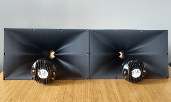

https://audiohorn.net/x-shape-horn/

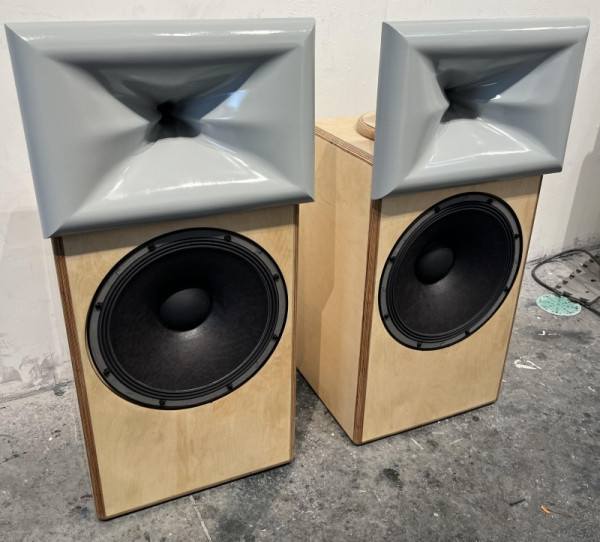

X-Shape 33 avec 1095N-16 (création et optimisation DI d'inspiration pav JBL M2, que Nicolas peut moduler 80°, 90°, charge et raccord de directivité avec HP en dessous

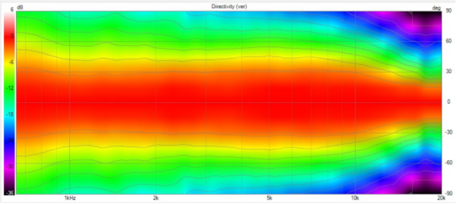

voici ce qu'il arrive à obtenir comme directivité CD avec sa forme optimisée... joli !
exemple d'un X-Shape 40 avec les retours/bords + 1.4" 18S ND3 adapté au raccord d'un 15NTLW3500 dans 105L BR

(26/03/2024-00:31:00)Ha-Re a écrit : voici ce qu'il arrive à obtenir comme directivité CD avec sa forme optimisée... joli !
Oui, c'est tout l'intérêt de ses pavillons.

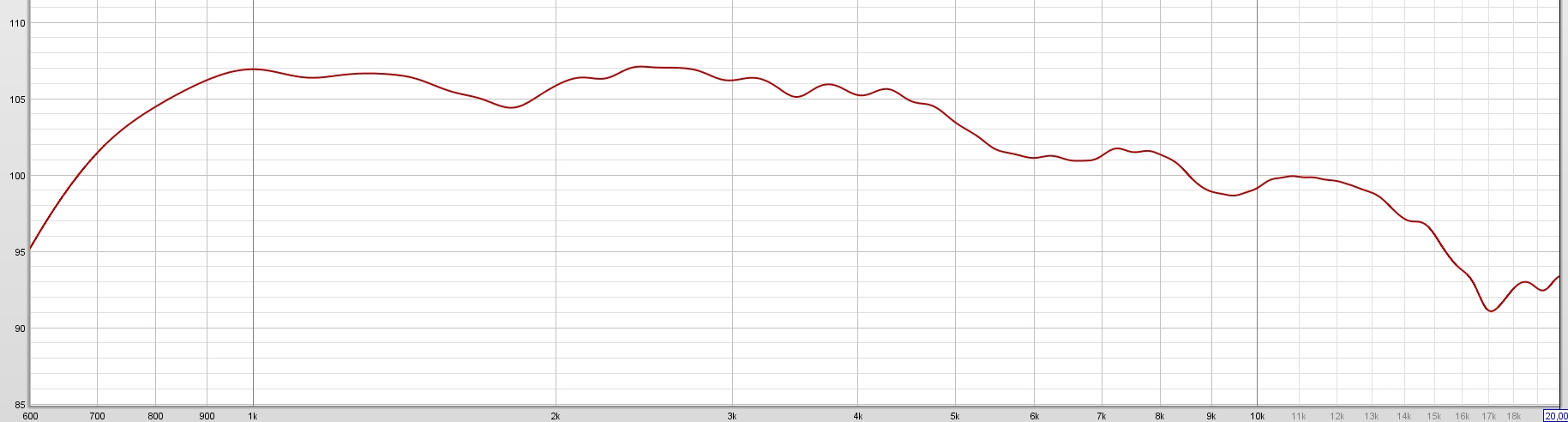

J'ai -10dB entre 10kHz et 17kHz, avec une belle coupure à 14kHz.
Je n'ai pas encore fait la réponse polaire pour voir ce qui se passe exactement à 17kHz.
A noter également qu'entre 18-21kHz je n'ai plus que 90.5dB/2.83V.
C'est une 16 ohms.

(26/03/2024-01:29:02)Ha-Re a écrit : il me semblait juste que visuellement moins inquiétant sur cette mesure de 16 Ohm
La mesure est en 1/12 échelle 5dB par ligne.
