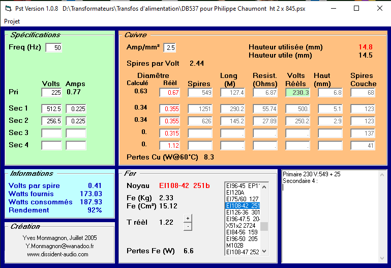

Mauvaise expérience et très déçu par Charly Doria que j'ai souvent recommandé, pour un transfo d'alim SE845 en remplacement d'un vieux transfo Magnetic 800VAC/600mA qui chauffe car inadapté pour la tension intermédiaire des étages d'entrées et drivers.
Je lui ai donné les consommations et tensions nécessaires après redressement silicium, (800VAC/170 mA+260VAC/110mA) ainsi que le schéma complet, lui faisant confiance pour un dimensionnement suffisant. Après qu'il ait oublié la commande puis mis en pause car il n'avait pas assez de transfos en cours pour imprégner le mien, je reçois enfin au bout de trois mois un transfo 800V+260V/225 mA sans avoir reçu la moindre spécifications entre temps. Un peu surpris par les dimensions de ce petit transfo (105x90mm) et par l'ampérage aux secondaires, car généralement je prends environ entre 3 et 5 fois la conso du montage.
Problème, le transfo était incapable de fournir les tension demandées, il manquait 100VDC en charge même avec un seul enroulement branché, il vibrait énormément et chauffait : normal, il était sous-dimensionné.
Réponse de sa part : ce n'est pas normal, je ne comprend pas, je l'ai dimensionné pour 300 mA (225mA indiqué sur le transfo), ce qui est amplement suffisant car il est à "très faible induction". Il me précise ensuite ne m'y connait pas trop en montage SE, pour le calcul d'un transformateur il faut voir sur le site Audiyofan, il y a des spécialistes... Ce qu'il aurait du me dire avant ou plus simplement me demander quels ampérage je souhaitais, ayant pensé à tord qu'il savait calculer la marge nécessaire.
C'est certainement de ma faute, j'aurai du préciser l'ampérage au lieu de m'en remettre à son expertise. Il ne m'a cependant proposé aucune solution autre que d'aller voir ailleurs...
Pour le reste le transfo est bien fabriqué et fonctionne très bien si on ne lui demande pas plus que ce qu'il peut fournir, le secondaire 260V/225 mA conviendra très bien pour mon étage RIAA. Bonjour Mr Chaumont;

Tous les transformateurs que j'ai bobinés depuis 2007 l'ont été le plus soigneusement possible. ( probablement 1000/2000 ) Parti de rien, et sans expérience du bobinage, j'ai forcément fait des progrès. Aucun des transfos que j'ai fait n'a été expédié sans avoir été électriquement vérifié avant imprégnation. ( après imprégnation, il n'y a plus rien à faire ) Quand on me signalait une faiblesse de réalisation, celle-ci était prise en compte et corrigée sur tous les transfos suivants. Et mes transfos d'alimentation sont imprégnés sous vide ce qui n'est pas forcément le cas de certains fabricants connus.
Le bruit: c'est un problème de physique: inévitable, ce sont les tôles qui se tordent sous le champ magnétique; l'industrie a trouvé la solution: le transfo mis en cuve et noyé dans de la résine: je ne sais pas faire. Les conditionnements de la résine adaptée pour mes transfos sont hors de la portée de mon organisation. Gérer de gros volumes de résine ayant une date de péremption est inenvisageable pour moi. Ne serait-ce qu'à cause du manque de place. Donc, je fais des transfos avec un champ magnétique relativement faible par rapport à la qualité des tôles que j'utilise ( M6Xr ). Pas d'autres solution.
Autre chose: je sais calculer un transfo quand on me donne le voltage désiré ainsi que l'intensité. Si l'on me dit, je veux remplacer un transfo dans mon ampli Sanyo, il apparaît une incertitude : sur la base de quel schéma ? Est'ce que le schéma que nous avons trouvé correspond bien à la version qui est chez vous ? etc, etc ...
Avec le simple plan d'un projet, je ne suis pas suffisamment compétent pour déterminer si il y a une erreur dans le schéma proposé....Parfois oui.
schema transfo.pdf (Taille : 29,22 Ko / Téléchargements : 186)
Comme quoi, pour satisfaire un client, la bonne volonté ne suffit pas ! !
