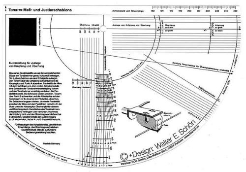

Alors oui, on a vérifié / réajusté ensuite la position de la cellule avec un Cartridge Alignment Protractor TONAR N°4208 :
http://www.tonar.eu/index.php?item=tonar...53&lang=EN
Les résultats étaient bons - du moins de l'avis de mon collègue Audio et de la notice TONAR (ajustement égal de l'angle au point "A" et au point "B").
Cette méthode est censée régler / parfaire en situation réelle la cote théorique nécessaire de 52mm pour la cellule, le porte-cellule, le bras et la platine considérée, le gabarit Technics RMR-2210W - avec ou sans l'aide d'un microscope ou d'une lame de rasoir - à pour rôle de dégrossir le réglage au préalable, si j'ai bien compris.
Mais y a-t-il une autre méthode ?

Pour mes belles j'utilise ce protactor depuis une vingtaines d'années.
Le carré noir est un miroir permettant au cellules de rester perpendiculaire au disque.
