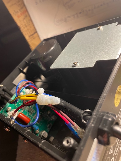

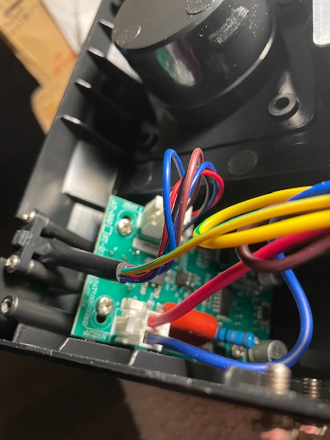

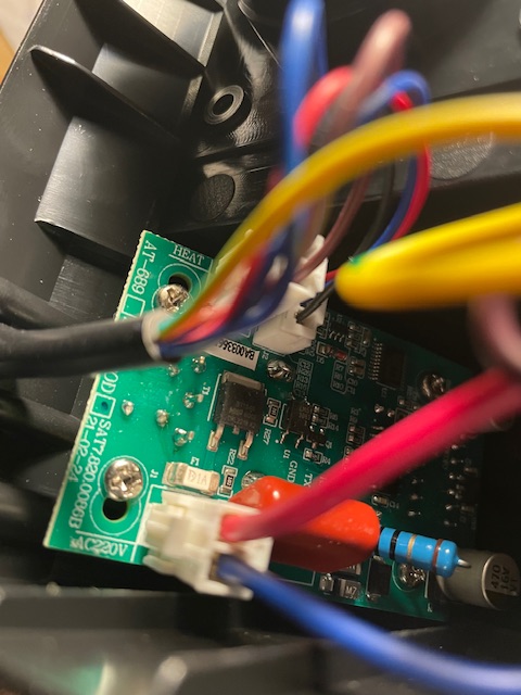

Cdlt, Bonsoir à vous, j’ai démonté la station st-2090, j’essaie d’y mettre quelques photos :

Rebonsoir, si les photos sont passées, on s’aperçoit sur ce atten st-2090 que tout a été fait à l’économie.
Seules améliorations possibles :
Enlever le fusible 1Amp tempo, stapper et mettre un support fusible en face arrière (y’a de la place)
Quoique si le fusible cède, c’est que problème en aval.
Autre amélioration possible : un bon passe-fil pour le cordon fer.
Sinon, à mon avis, c’est du « jetable ».
