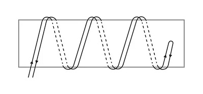

Par curiosité, comment fabriquez vous des résistances avec du fil en ne fabriquant pas simultanément une inductance?
Amicalement
Alain

Bonsoir Alain,
Tu plies ta longueur de fil en 2 et tu enroules les 2 fils en même temps. Le courant circulant dans une spire en sens inverse de la spire d'à côté, l'inductance s'annule.

Cela me rappelle la croyance de certains qui croient qu'utiliser une bobine spiralée d'in câble à deux conducteurs, attaquée par un générateur, et chargée, est inductive
Cette croyance développée, en sonorisation entre autres, est fausse. Le dessin de Grand Floyd, et qui s'explique à travers la formation de flux magnétiques inversés , qui se contrarient en quantité suffisante pour considérer qu'ils s'annulent et ainsi considérer avec suffisamment de précision que leur présence est non inductive.

(17/01/2024-23:53:45)Grand_Floyd a écrit : Bonsoir Alain,
Bonjour Christian
C’est simple et très astucieux, j’aime beaucoup. Merci.
Amicalement
Alain

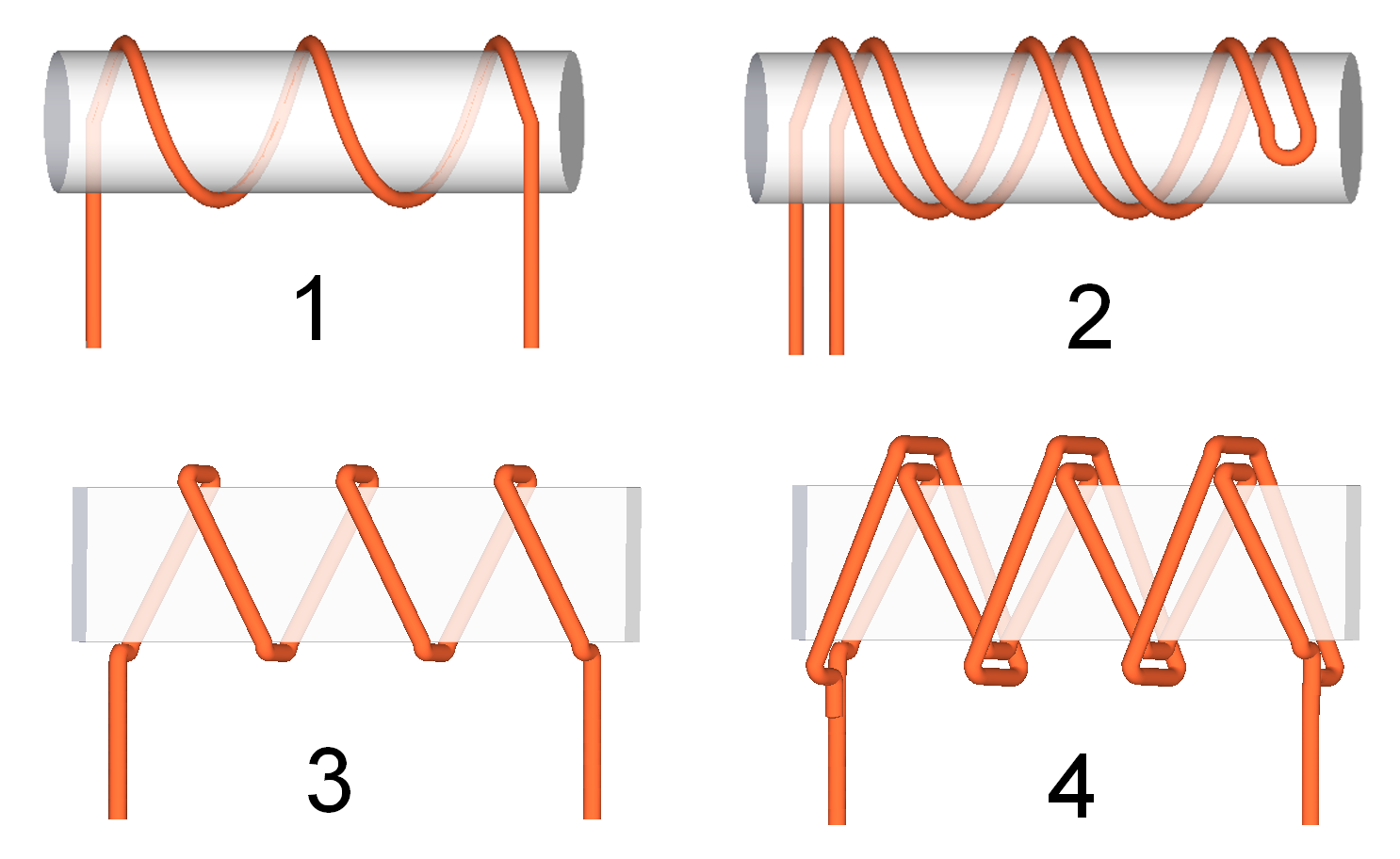

Types d'enroulements utilisés dans les résistances filaires :
1 - simple (inductive)
2 - bifilar (low inductance)
3 - simple on a flat former (inductance reduced due to small cross-section area)
4 - Ayrton-Perry winding on a flat former
