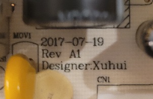

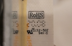

Je repose ma question: il y a t il une reference écrite sur l’alimentation?

Initialement je n'avais pas pris ça comme une question en effet.
Pas grand chose d'y inscrit :
