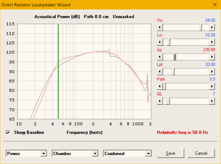

(26/09/2023-13:05:43)tonipe a écrit : Le 5321M, associé à une résistance de filtre passif de 0.5 Ohms, peut se monter dans 64 L accord à 42.4 Hz, c'est un alignement de THIELE SC4.
La "résistance du filtre passif" est la résistance de la self en série avec le HP.
Il y a une coupure douce dans le grave, 58 Hz à -3 dB, 46 Hz à -6 dB et 34 Hz à -12 dB en champ libre.
Vous aurez plus de grave dans la pièce d'écoute.
Event pris dans un tube PVC de 16 cm extérieur, 15 cm intérieur, longueur 34.7 cm.
Vitesse de l'air dans l'évent 19.5 m/s. (Limite pour ce HP dans cette enceinte 20.7 m/s).
Un évent rectangulaire sera bien sûr possible.
Attention le volume occupé par l'évent ne fait pas partie du volume de l'enceinte. (6.17 L si face avant en 40 mm d'épaisseur)
Oui, un bas medium........... ce n'est pas le meilleur accord trouvé !! sous quel tension la vitesse de 19.5 m/s dans l'évent ?
Ce HP peut gagner dans 84 L // FB 50 Hz, de toute manière, il n'y a rien sous 40 Hz, gagner quelques db au dessus ne sera pas du luxe !!
De toute manière, il n'existe pas de HPs 15" qui descende dans 65 L.
La réalité sera moins optimiste que la simulation !!
Cdt.

(27/09/2023-18:26:53)pompon a écrit : (26/09/2023-13:05:43)tonipe a écrit : Le 5321M, associé à une résistance de filtre passif de 0.5 Ohms, peut se monter dans 64 L accord à 42.4 Hz, c'est un alignement de THIELE SC4.

Bonjour pompon,
Tu as regardé la simu ? ou pas ? ce HP est un bas médium, le niveau du grave en clos sera encore plus faible, quel intérêt d'avoir 25 Hz à -25 db ? sinon ne rien entendre !!
Autant l'utiliser à ce qu'il sait faire, plage 60 Hz // 400 Hz
baisser la plage haute de ce HP pour avoir du grave revient à un HP de 90 db de sensibilité, autant le laisser tel quel dans ce qu'il sait faire dans sa plage utile et d'y rajouter un sub si tu veux du grave sous 60 Hz à un bon niveau.
Cdt.
