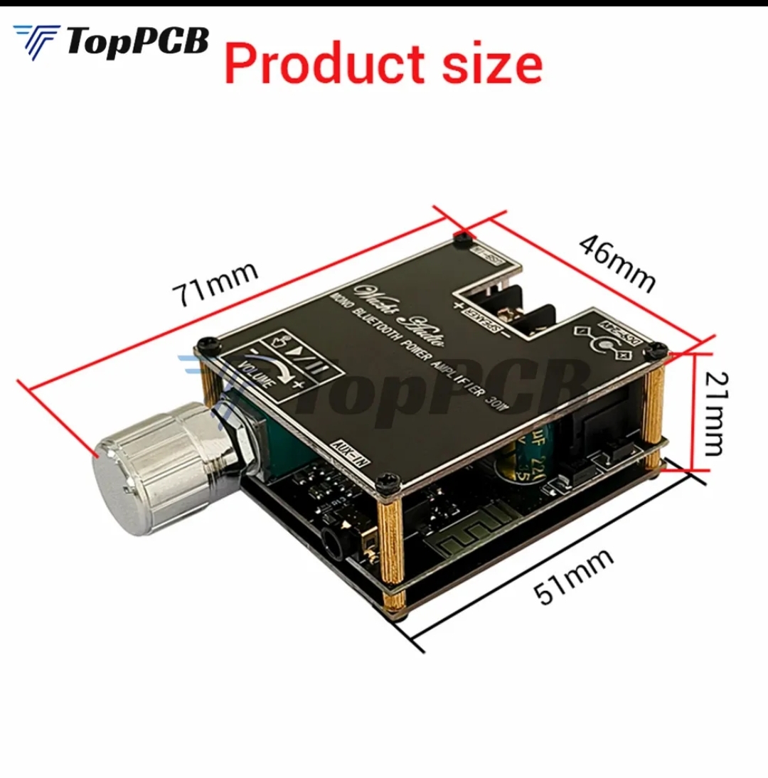

Voila j'ai terminé la deuxième TSF transformée en BT :

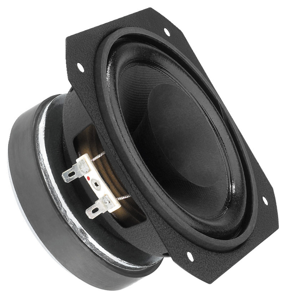

J'ai utilisé un Haut Parleur MONACOR SPH 60X
Couplé à un récepteur BT + ampli 30W pas cher mais très efficace (montée sur le bouton Puissance) et une Alim en 24V

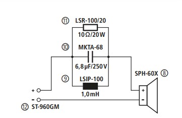

Le son était très bon, très clair mais manquait cruellement de quelque chose, un peu de basse peut être alors j'ai ajouté un filtrage
Maintenant le son est parfait.

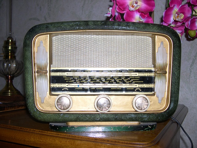

La seconde radio est un "Bambino 61" (1960) de Comptoirs Championnet, Paris 18e, j'ai "modernisé" le même :

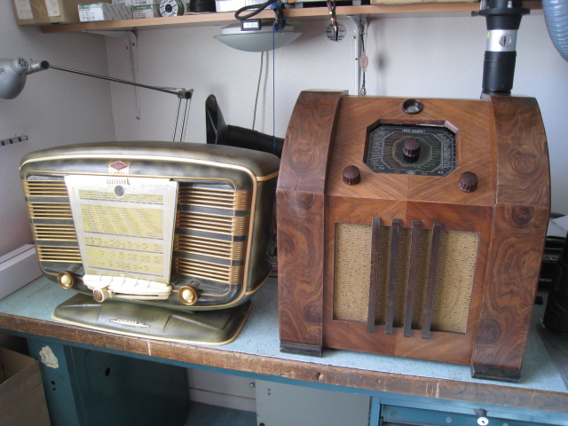

et bien d'autres, comme celui de mon papa, LEMOUZY L627 (1956) :
ou encore à gauche SNR "Excelsior52 (1951), j'ai ce moèle en 4 couleurs différentes, à droite REX Radio 1936, en bois, magnifique :

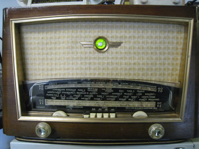

La première radio est une REELA "Baroud 54" (1954).
Il devait avoir une très bonne sonorité avec son ECL80 en ampli BF, dommage de l'avoir supprimée.

Le filtrage :
Essayez à l'écoute si 8.2 ou 12 Ohms ne sont pas mieux que les 10 Ohms actuels, et si 4.7 et 5.6 uF ne sont pas mieux que 6.8 uF.
C’est noté, je m'empresse de trouver tout ça, mais ce n'est pas du tout ma partie je vais essayer d'y comprendre un peu plus... en tout cas le filtrage recommandé par monacor donne un résultat au delà de mes espérances... là je suis calé en écoutant 1.FM-CHILLOUT-LOUNGE et le rendu est exceptionnel...
