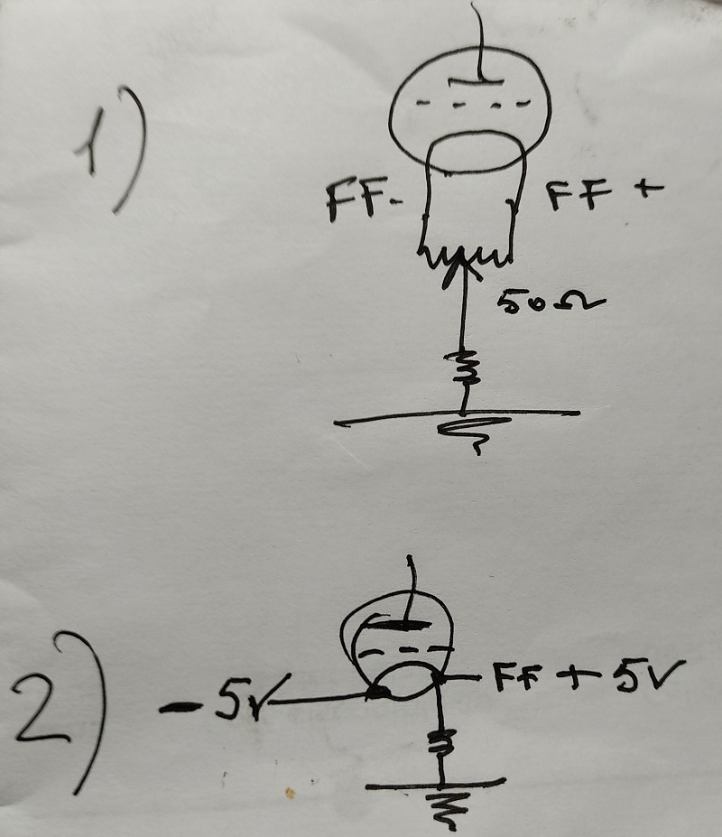

(11/09/2023-12:50:27)Pequod123456 a écrit : Bonjour,
Merci pour l'info.
Donc il "suffit" de remplacer l'ancienne alim des filaments par celle ci ?
Merci beaucoup
oui se il veut garder le reostat, quasi inutile, autrement retour a masse par le positif de la smps de preference

ouff desolée je viens de tester une smps lrs35/5 sur une triode chauffage direct ,et visible a l'oscilloscope c'est pas bon! sifflante audible
c'est des RSP j'utilise que sonts sans bruit  equipées de PFC je me suis trompée ,
en 5V la plus petite est RSP-75-5 ,    75W c'est un peu gros , la EPS-15-5 c'est la bonne reference
encore desolée les LRS c'est OK pour des chauffage indirectes

oui Gillougillou parfait la ECM surtout pour des 211/405/845 etcetc
mais 40W 8A pour une 300B.... et il faut une smps pour chaque 300B svp...
la serie EPS 15W c'est pas cher petite et pas de bruit, ideal pour initier les sceptiques
la 3V3 peutchauffer la 2A3 @2V5 ou monter a 4Volts suffit une res. la 5V pareil 300B ou 6C4C 6V3 modif facile
pour les Eimac etc la RSP avec PFC imbattable, la 100W pour 100TH et la 200W pour la 304TL/TH en // 5V @ 25A!!!
une fois essayée fini les transfo ponts condo res transistors zener regulateurs ptc ntc scottky self degawa et Co

Bonjour et merci pour l'info.
En resumé quelle est la bonne ref pour la 300B ? la EPS 15 W 5 volts ? C'est ca ?
Merci
Alain
Alain
Vott/416-8B + 511B/Faithal - SRPP - 2 x 300B Anzaï - Hiraga 30 watts - K209 GF+ - Marantz CD60
#18
RE: 300b Anzaï et Hummmmmm !
oui

en smps pour perfectionner on garde les bonnes abitudes torsader les fils et cabler un 100nF et un 47uF en // prés ou sur le socket
