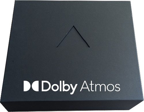

Après le déballage du coffret du 50e anniversaire (youtube), voici la comparaison des versions 2023 : vinyle, CD, DVD stéréo (24 bits 48 kHz) et 5.1, Bluray stéréo (24 bits 192 kHz), 5.1 (24 bits 96 kHz) et Dolby Atmos. Avec en plus la version Qobuz Hi-Res (24 bits 192 kHz) et la version Tidal Dolby Atmos qui ne semble pas être disponible aujourd'hui.
Le coffret est vraiment magnifique avec une combinaison de boîte très réussie, mais peu pratique pour accéder aux vinyles, car il faut tout ouvrir.

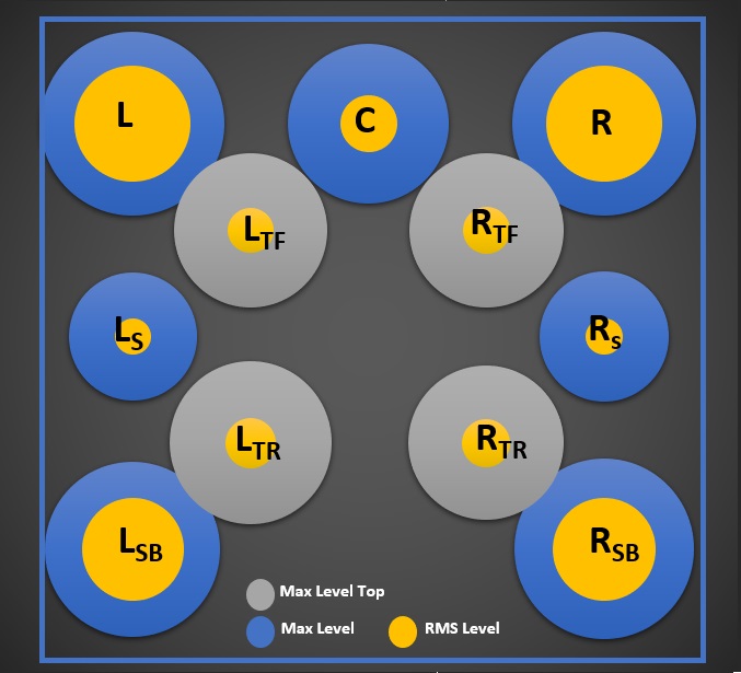

La grande nouveauté est la piste Dolby Atmos disponible sur le bluray, il s'agit d'une piste encodée en Dolby Digital TrueHD, donc sans perte, avec un bitrate qui peut dépasser les 8000kbits/s, comparé à l'atmos en Dolby Digital Plus qui est en 768 kbits/s. On retrouve ici une bande passante jusqu'à 24 kHz en cohérence avec la fréquence d'échantillonnage de 48 kHz. A l'écoute, on retrouve une réelle extension spatiale de la version 5.1 avec une meilleure immersion tout en gardant l'esprit de l'album. C'est le grand plus de ce coffret.

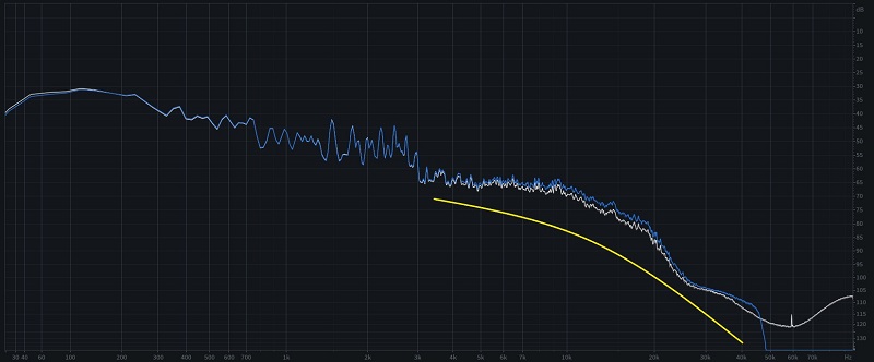

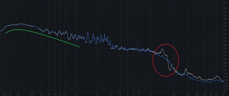

La version stéréo haute résolution est plus proche de la version originale contrairement à la version sortie en 2011 qui avait une accentuation des aigus comme le montre les spectres ci-dessous, on a donc un équilibre sonore qui en fait certainement la meilleure version numérique haute résolution de l'album.
Blu-ray 2023 (blanc) vs Blu-ray 2011 (bleu)
Enfin, le vinyle, vu le prix du coffret, on peut être exigeant et s'attendre à un superbe pressage, et bien non, on a une bande passante qui s'effondre au dessus de 17 kHz comme le montre la zone rouge du graphique ci-dessous qui compare le vinyle du coffret avec la version originale japonaise, c'est décevant, d'autant plus que le vinyle du concert de Wembley n'a pas ce problème. Outre ce défaut technique, l'écoute n'est pas à la hauteur par rapport aux autres versions, elle manque d'ouverture et reste inférieure aux autres éditions.
Vinyle 2023 (blanc) vs vinyle japonais (bleu)

(28/03/2023-18:24:20)F1HIK a écrit : bonsoir ,
pas de Blue Ray pure Audio ?
JL
si la version haute résolution présentée sur le graphique provient du Blu-ray audio, j'ai mis à jour la légende.
