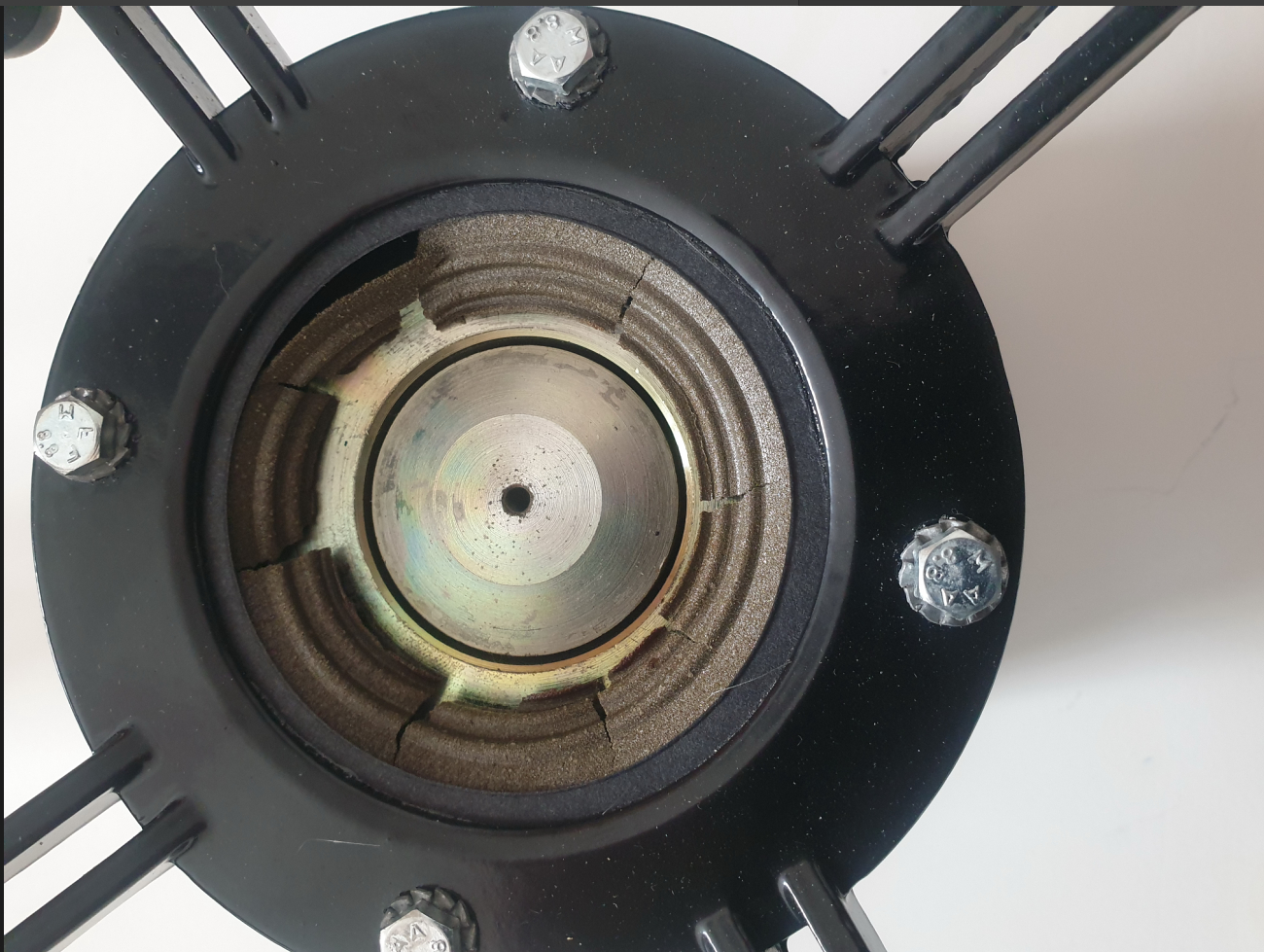

Je dois recevoir le kit demain, sans doute est-il incomplet mais j'ai tenté le coups.
Si cela rate, j'achèterai des Fostex FE208 Sigma.
@mitiés, GéBé.
#14
RE: Lowther PM6A
Sur les vieux pm6, le spider ne se change pas.
Sur les pm5, oui
#15
RE: Lowther PM6A
(02/02/2022-11:23:40)calivin a écrit : Sur les vieux pm6, le spider ne se change pas.
Sur les pm5, oui
Difficile de ne pas le changer !
@mitiés, GéBé.
#16
RE: Lowther PM6A
Alors ce n’est pas le bon kit.
#17
RE: Lowther PM6A
(02/02/2022-11:39:16)calivin a écrit : Alors ce n’est pas le bon kit.
J'ai cherché et j'ai toujours pas trouvé un kit avec spider ?
Si tu peux trouver.....Merci !
@mitiés, GéBé.
#18
RE: Lowther PM6A
Là, dimensions à vérifier,
Les joints sont peut être réutilisables ?
https://www.ebay.com/itm/294341188870
#19
RE: Lowther PM6A
(02/02/2022-12:22:02)calivin a écrit : Là, dimensions à vérifier,
Cool,super, champion du monde.....j'achète !
Shy
@mitiés, GéBé.
#20
RE: Lowther PM6A
Ça c’est de l’enthousiasme !
Mais on savait déjà ;-)
