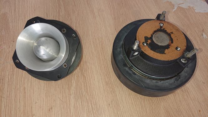

La 2420 n'est pas mal. Membranes d'origine. Il fallait intervenir sur un moteur pour qu'il marche (rouille, contacts ...). Ils n'ont pas dû être utilisés pendant un bon moment, des années.
Seul problème : la fixation au pavillon !
LB
Messages : 1.996
Sujets : 50
Inscription : 10/02/2009
RE: jbl 2420
Voici mes nouveaux pensionnés.
Je les mesurerai plus tard.
LB

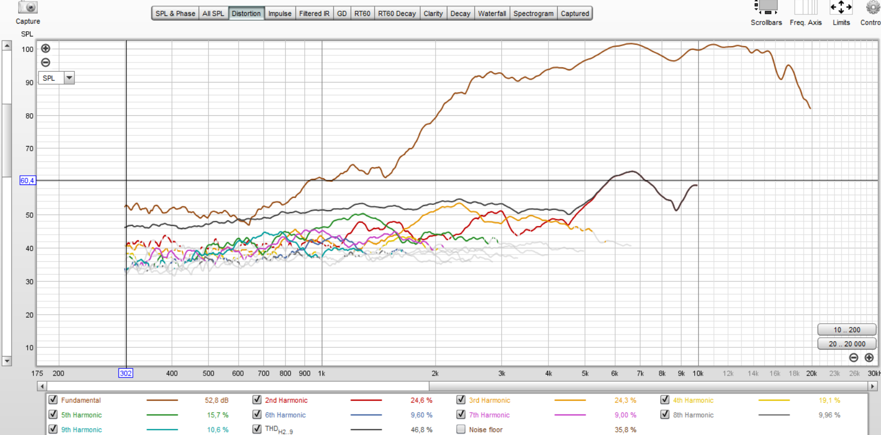

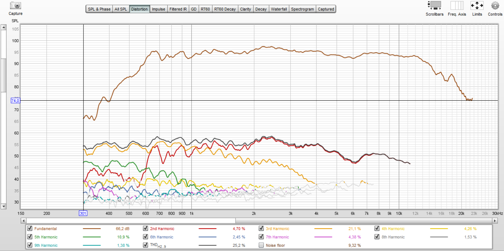

Messages : 1.996
Sujets : 50
RE: jbl 2420
La 2426 sur MA600 audio pavillon :
LB

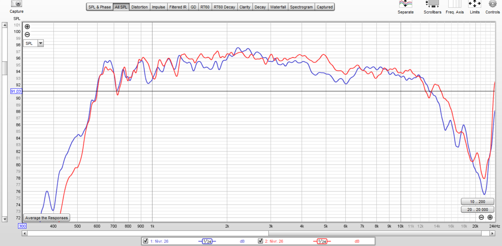

RE: jbl 2420
Rouge 2426
Bleu 2420
LB
Messages : 2.961
Sujets : 74
Inscription : 09/02/2008
RE: jbl 2420
LargeBande a écrit :Rouge 2426
Bleu 2420
LB
La disto n'est pas à l'avantage de la 2426 ... cas d'espèce ? faut pas la couper bas, ça gueule (cas Aéria de la MHP par exemple ...)
@udiophilement,
Nicolas

RE: jbl 2420
nicolasd a écrit :LargeBande a écrit :Rouge 2426
Bleu 2420
LB
Salut Nicolas.
La 2426 ne gueule pas, elle est plutôt correcte je trouve.
Quant à la disto, t'as raison, c'est pas normal ce pic. J'interviendrai dessus dès que possible pour y voir clair.
Patrick

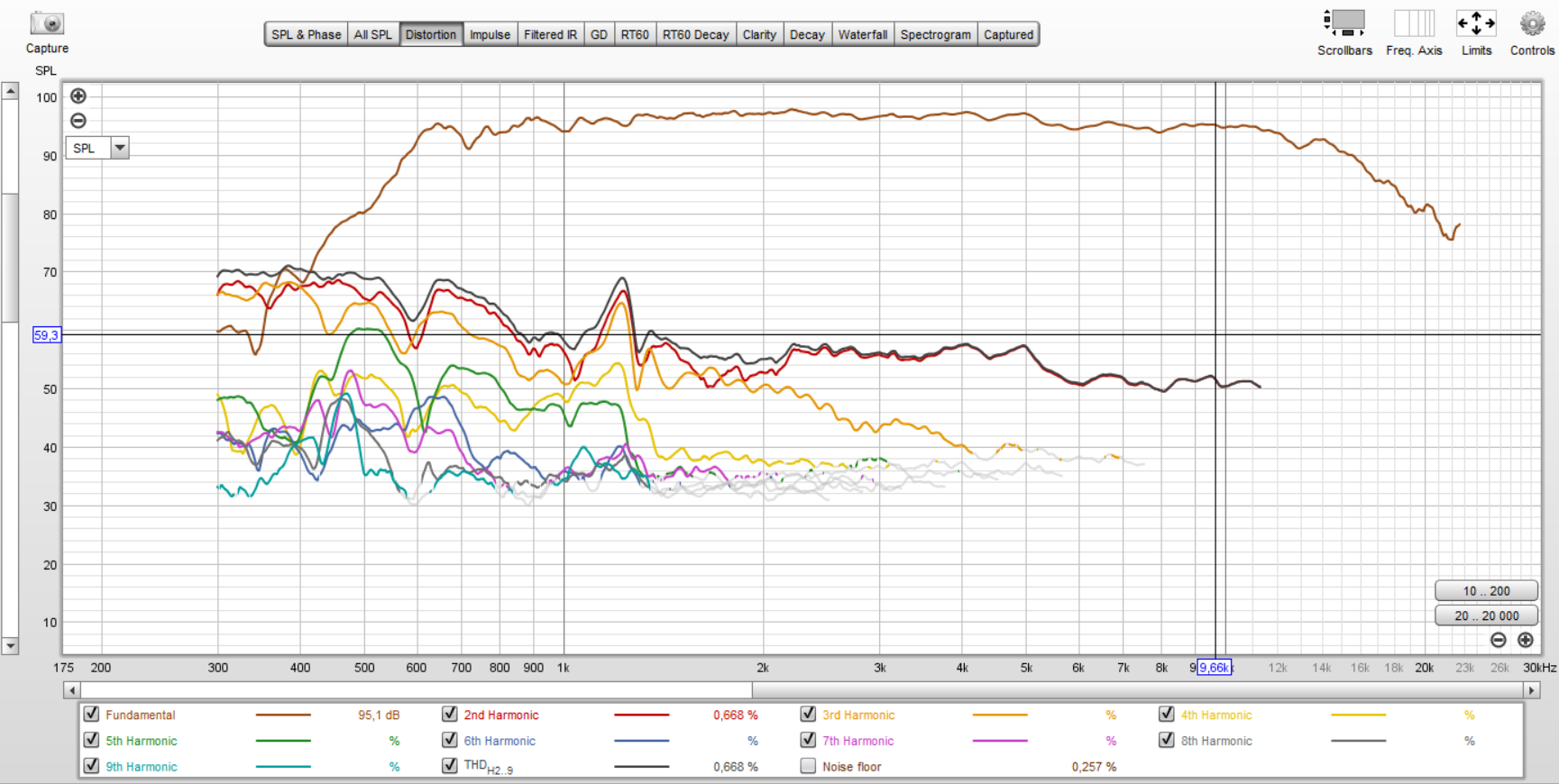

Messages : 1.996
Sujets : 50
RE: jbl 2420
La 2402 :
LB

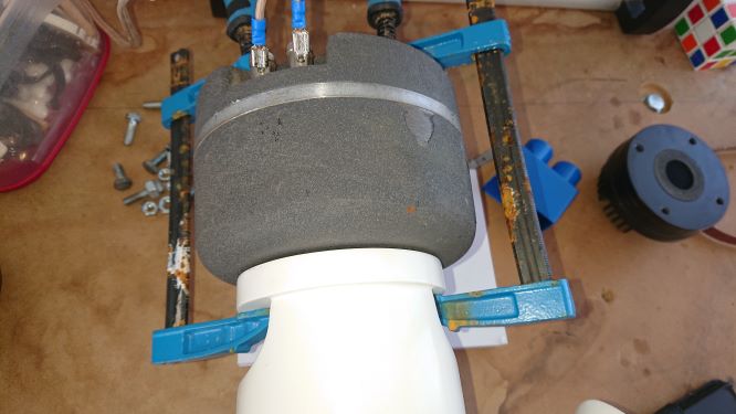

Hola
A propos de mes 2420 avec diaph radian + phl3220
ca faisait des années que ca dormait dans le grenier
j'ai profité de la présence de mini-onken pour essayer enfin
mini-onk + 2420 (900-11000hz) + super tweet (11khz en 6db)
1ere question, sous le capot des 2420 vous conseillez de mettre quoi et en qu'elle epaisseur svp ?
2eme question, le pavillon
le 3220 c'etait pour essayer et voir si sur la durée ce "systeme" pouvait trouver une place.
bien sur que le markus me plait mais il sera trop large pour les colonnes en cours de montage.
qu'elle autre alternative svp ?
