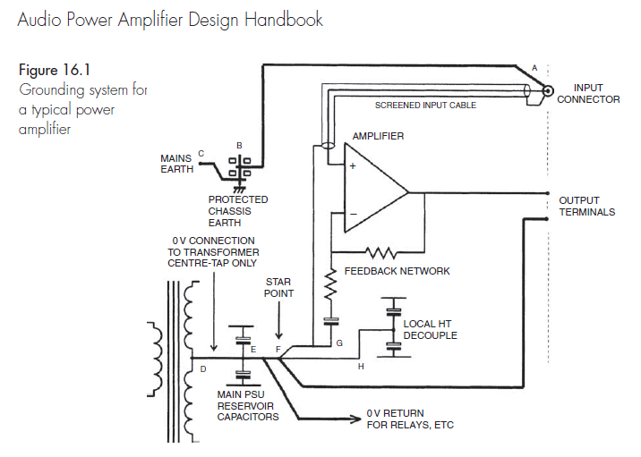

Bonsoir François,
Je reviens sur la notion d'équipotentialité à tous les zéros dans nos appareils DIY. Pour cela j'emprunte une figure extraite de l'excellent Handbook de Douglas Self (ici de la quatrième édition). On a beau favoriser circuit court, bonnes sections, bonnes connexions, il reste toujours des résistances parasites. Ainsi, le câblage en étoile est à relativiser.
  • F, star point, est déporté de E et D pour s'écarter des courants pulsés.
  • G, une étoile locale à la carte amplificatrice pour le bon fonctionnement de la contre-réaction (bonne "amplification de l'erreur").
Jean-Marc.

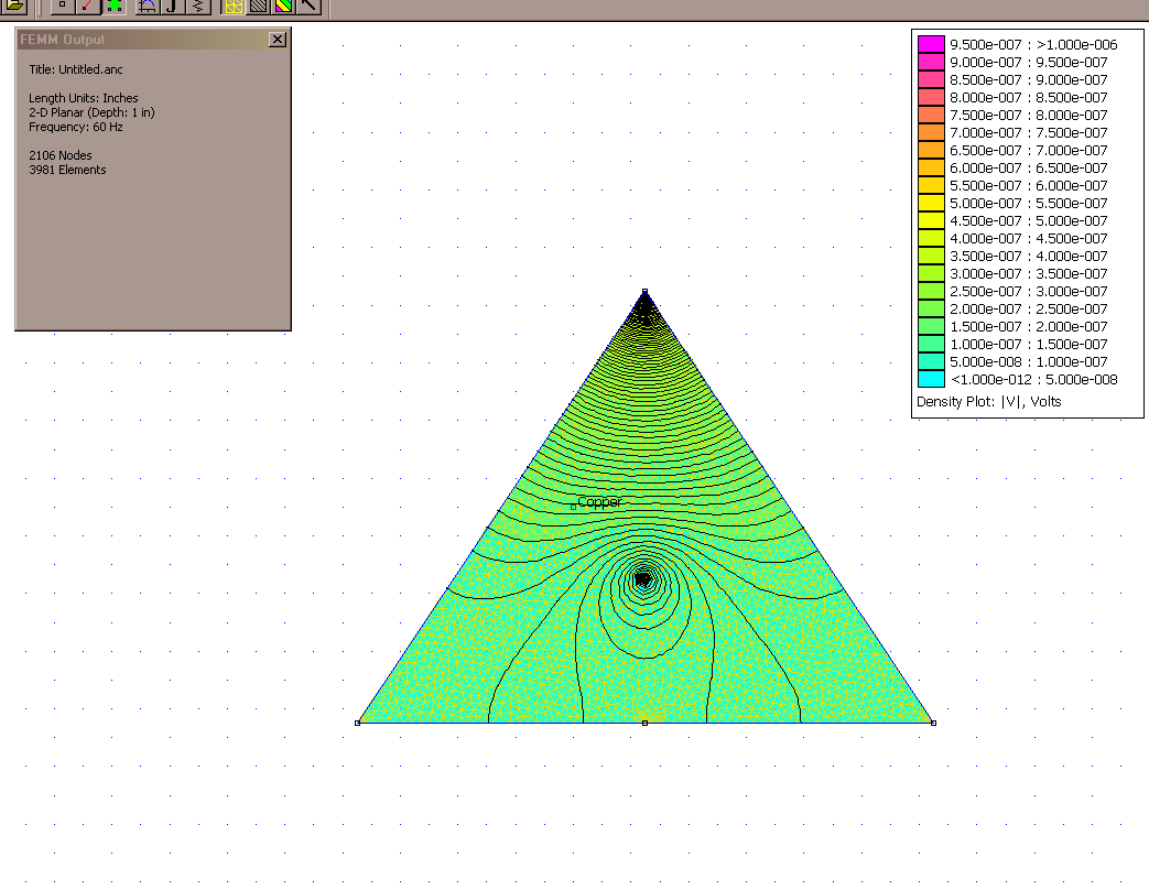

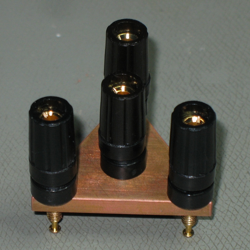

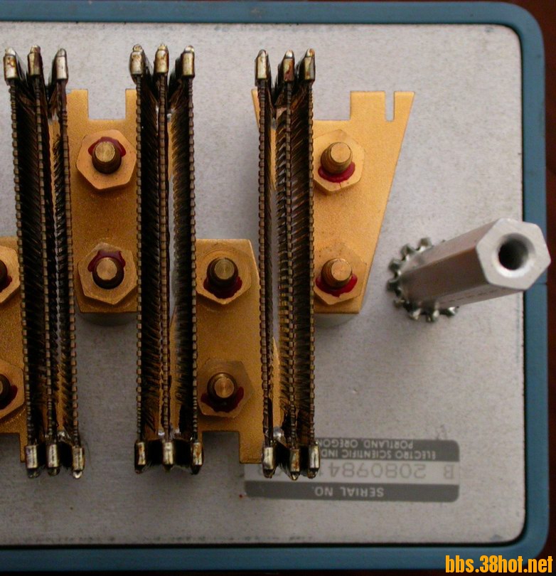

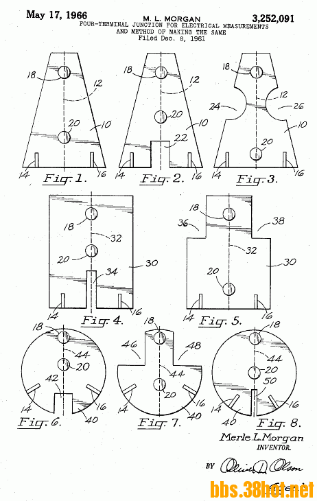

forr a écrit :ce n'est pas le courant parasite qui est perturbateur mais la chute de tension qu'il crée dans l'organe imparfaitement conducteur. D'où l'intérêt de diminuer le plus possible ce dernier.
Je ne suis pas tout à fait d'accord, pas besoin d'une résistance nulle pour mesurer une différence de potentiel nulle. En utilisant un tour de passe-passe électrique, le monde des coupeurs de cheveux en quatre (ccq) est capable de créer une résistance nulle dans un conducteur (faiblement) résistif avec son merdier de câble de mesures. Il s'agit d'établir un courant pouvait aller jusqu'à quelques ampères et mesurer une différence de potentiel (différence entre deux points) nulle.
Ce tour est couramment utilisé en métrologie, Merle Morgan l'a breveté (brevet US 3252091) en 1966 sous le nom de "four terminal junction"
Un extrait du brevet:
Appliqué dans un équipement:
La version moderne se bricole "maison" assez facilement:
Simulation FEM:
Chaque courbe de niveau de potentiel représente 1nV, chaque couleur 100nV
C'est une symétrie qui est la clef d'une résistance nulle. Réunir les cordons secteurs en un point (ou presque) peut améliorer la symétrie et peut par conséquent réduire le bruit résiduel.
