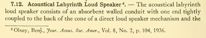

Bonjour forr,
En 1937, Benjamin Olney (dont je n'avais encore jamais encore relevé le nom dans la littérature audio) présente l'idée du "labyrinthe acoustique"...
Olney est cité dans le livre
Elements of Acoustical Engineering d'Olson :
... dans la revue américaine Electronics, n° d'avril. Je ne suis pas arrivé à mettre la main sur l'article.
Tu peux avoir accès au document dont Olson fait référence. La
Acoustical Society of America, en cette période, propose un accès libre à ces articles après inscription.
Bien à toi, Jean-Marc.
